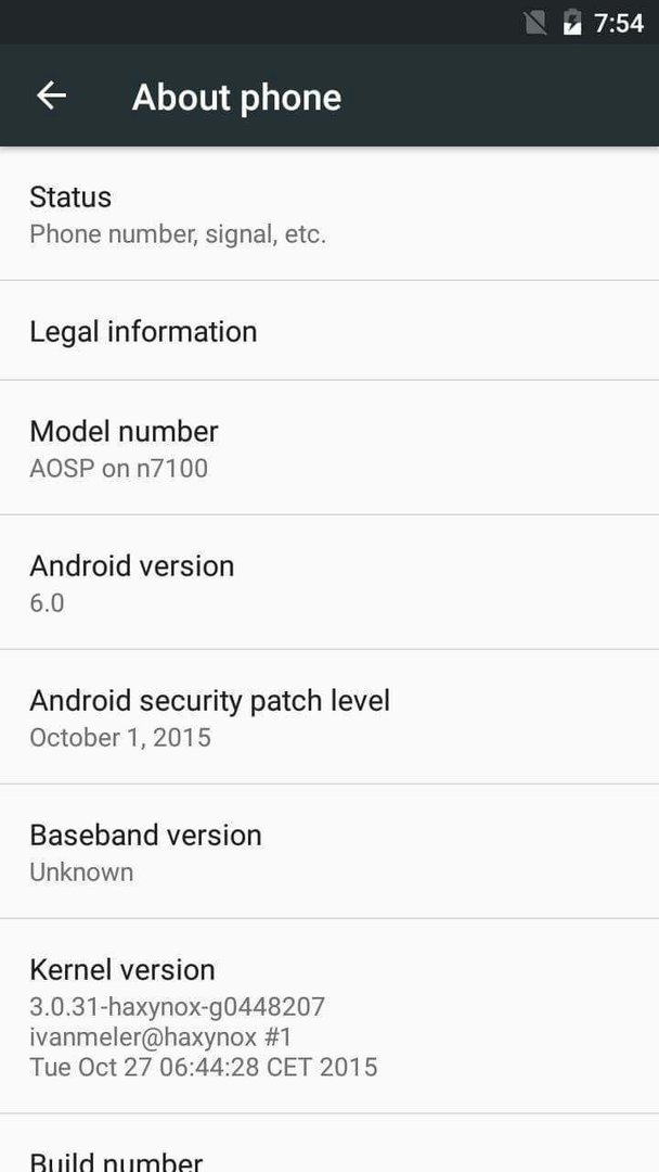

Wir haben den L-Kernel samt Sources vom Mega 2, Exynos 4415 .....
[doublepost=1445942091,1445937212][/doublepost]Äh ja :rolleyes2:
