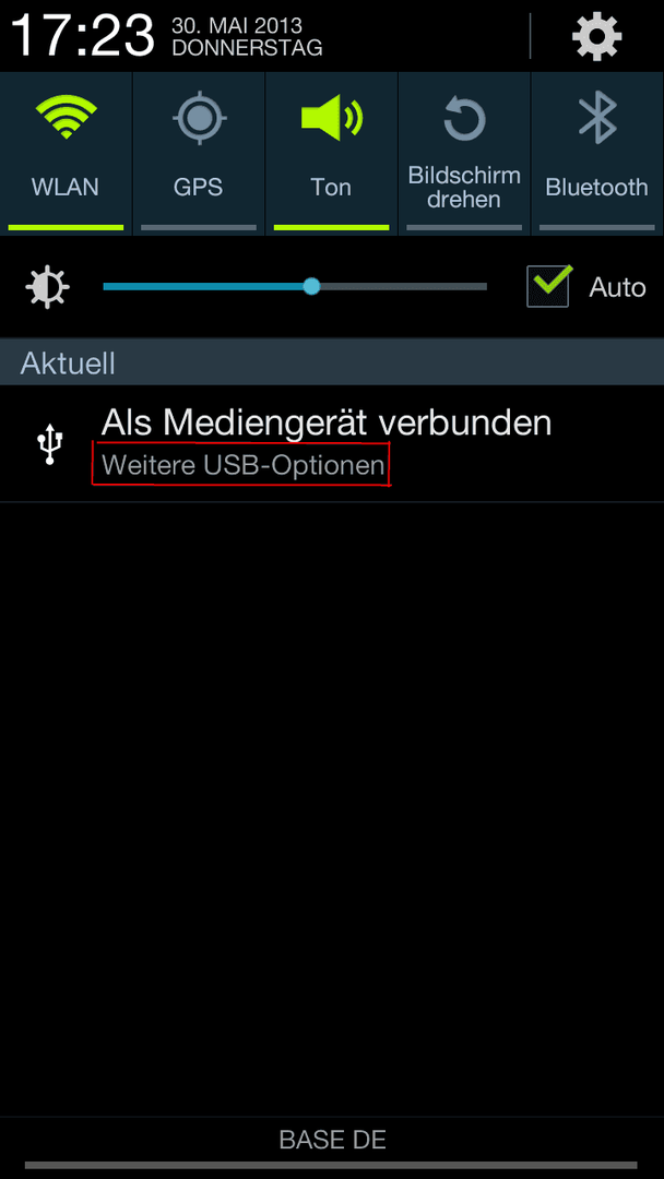

wenn ich die Statusleiste runter ziehe finde ich die Option: weitere USB Optionen nicht. Du meinst schon die Leiste in der man WLAN, Blitooth, GPS etc. aktivieren und deaktivieren kann?
Auf kamera wechseln geht dann nur in dem Modus, bzw. wie kommt man da rein wenn man Kamera und Medienmodus auswählen kann. habs auch so nicht gefunden.

Taucht es bei dir nach dem einstecken gar nicht erst auf?
