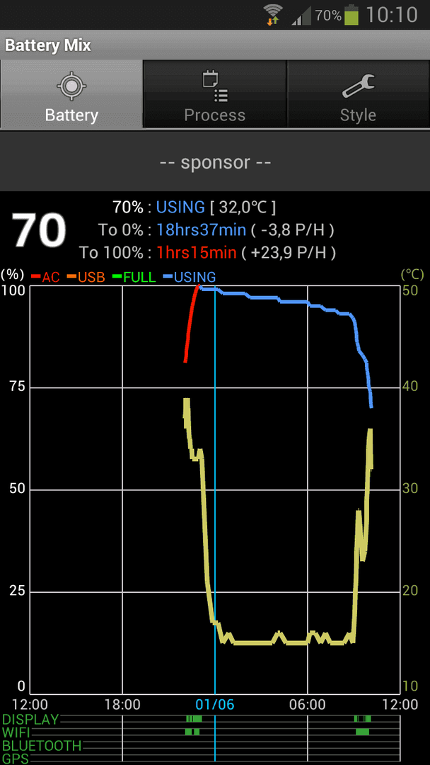

Moin,
hab vor paar Tagen mein Note2 LTE von der Telekom bekommen , alles schön eingerichtet , über Google die Apps vom DesireHD größtenteils übernommen , alles gut. Danach kam gestern frueh über Amazon ein originales Samsung FLIP-Cover mit NFC Chip welches ich montiert habe. Danach hab ich das Gerät um ca. 12 Uhr gestern mit ca. 80% Akku Ladung auf den Tisch gelegt und bin ca. 17 Uhr wiedergekommen , da war die Akkuanzeige bei 6 % ! Ohne dass jemand am Gerät war. Hmm , dachte ich und hab das Ladegerät angeschlossen und wieder neu geladen. Danach hab ich alles was Akku unnötig verbraucht abgeschaltet ( GoogleNow , Sync , mobile Daten , > GPS , BT , NFC < eh aus - Hindergrundapps etc. ) Das Problem ist jetzt dass das Gerät vom "nichtstun" , also quasi nur Bildschirm an extrem warm , eigentlich heiß zwischen Kamera und Samsung Schriftzug wird. Dabei nimmt die Akkuanzeige ca. alle 2 Min um 1% ab. Auch ein Neustart brachte nix. Hab dann das Gerät mit BatterieMix versehen. Dort ist aber nur zu sehen dass "Android-System" das ganze verursacht. Hab dann über Nacht immer AutoAirplane laufen , heute morgen nochmal probiert und innerhalb von 4-5 Minuten schon wieder eine recht beachtliche Temperatur im Gerät gehabt , rein nur von Bildschirm an, auch gut am Bild - Akkutemp. zu sehen. Hab danach wieder aus Verzweiflung das "alte" LTE Backcover aufgesetzt , dabei ist dann leider der Akku rausgefallen , so dass ich jetzt keinen direkten Vorher-Nachher vergleich habe. Seitdem ist das Problem nicht wieder aufgetreten.
Hat jemand derartiges schon mal gehabt ? Gibt es unterschiedliche FLIP/Backcover für LTE / "nicht" LTE ? NFC im Backcover defekt ?
Gruß MMS

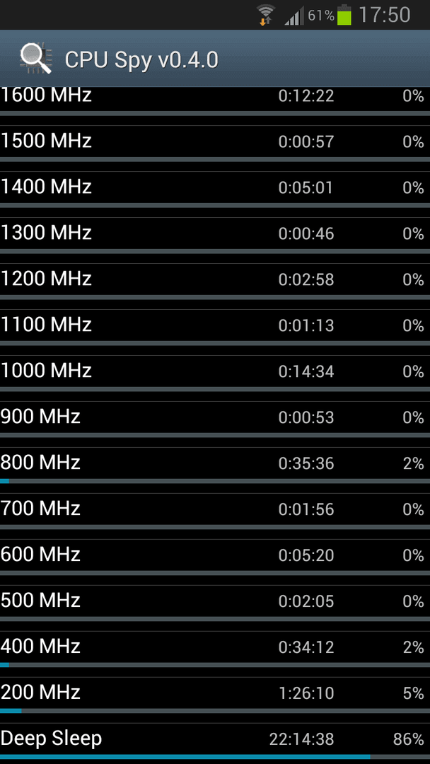

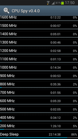

Boah .. ist ( heute ) quasi ein ganz anderes Gerät geworden. :scared:
Hab nach Akku-Voll-Ladung gestern und 26 Stunden Nutzung immer noch 64% Akkuladung. Die CPU Nutzung hat sich radikal geändert ... ( siehe Bild)
Die TrustGo hab ich auch auf dem Xoom und bisher eigentlich keine Probleme gehabt. Werd sie da aber auch mal runtermachen. Gibts ne Empfehlung für eine guten Virenscanner ? Hab jetzt den Zoner Antivirus drauf ...
Gruß MMS
