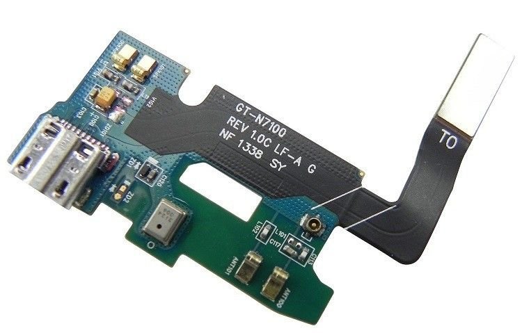

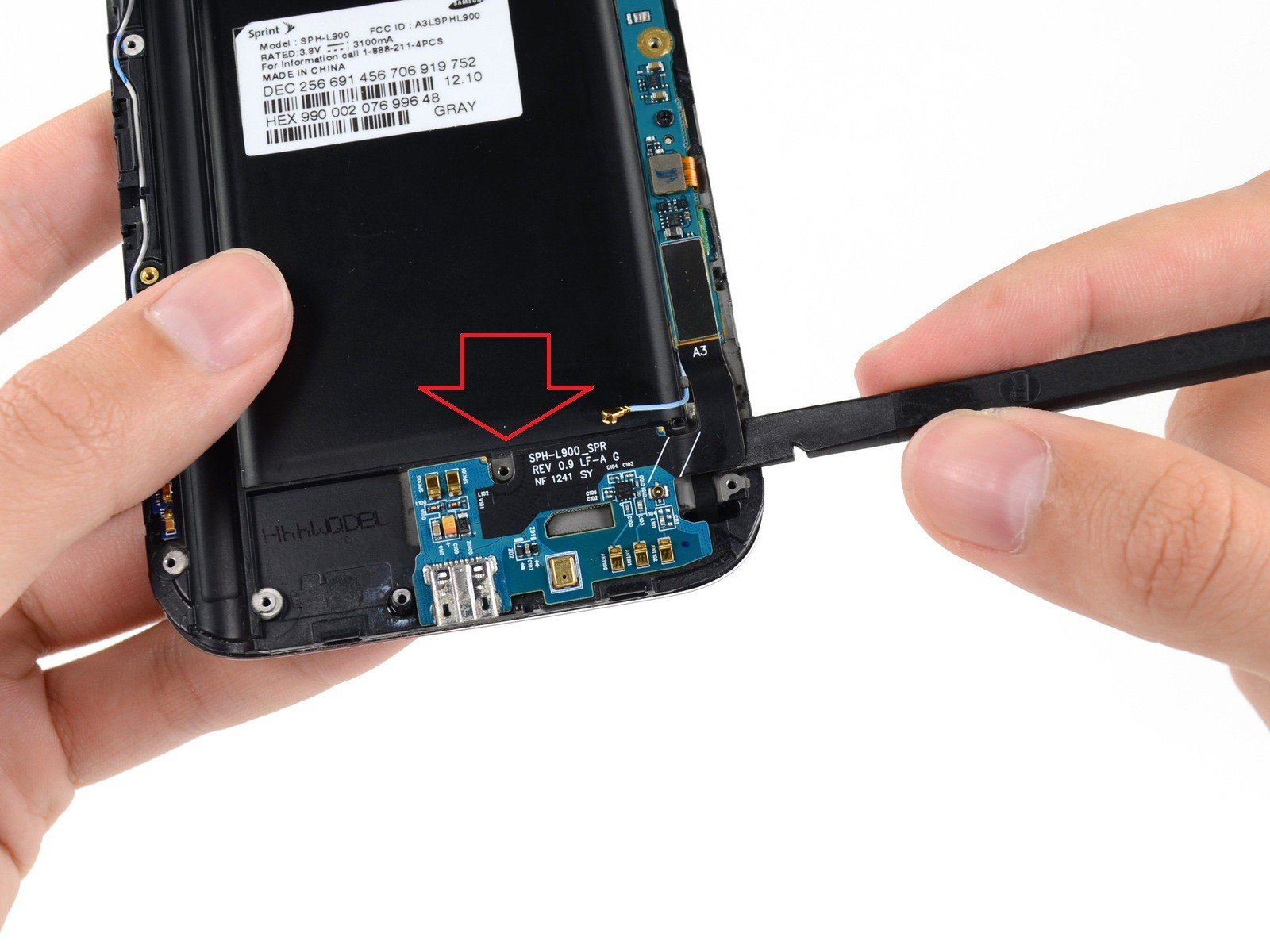

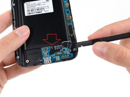

Klar, USB Board wechseln!
Dauert ca 30min wenn man keine Erfahrung hat!
Weitere Infos findest Du hier!
Ersatzteil Kosten: 4 bis 14 € .... je nach Anbieter!
