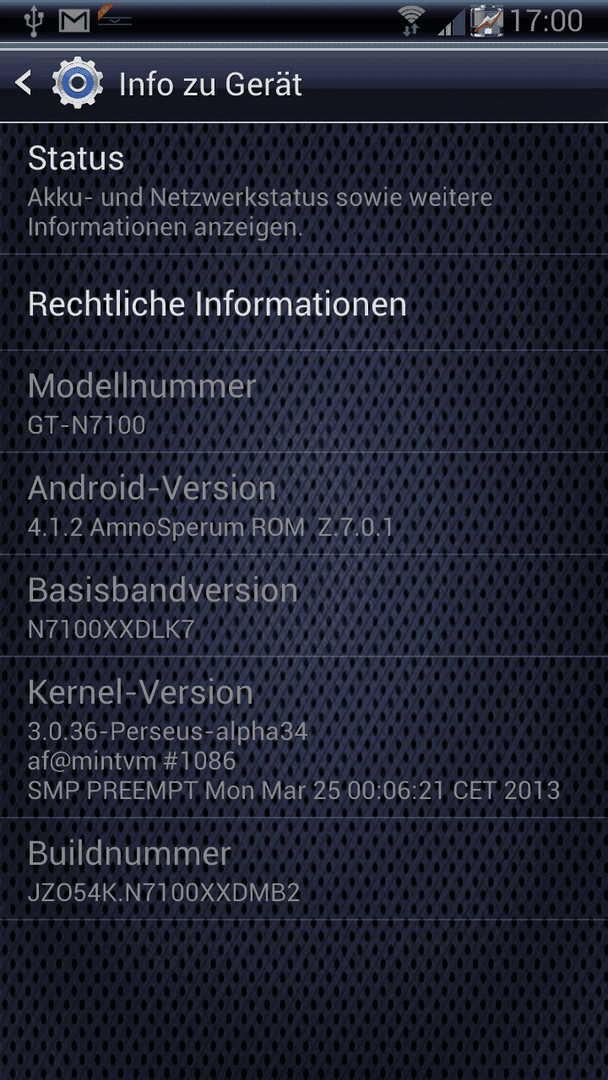

Besten Dank,
attachment.php
Das Problem muss wo anders liegen da ich unter 4.2.2 nie Probleme gehabt habe mit meiner 64Gb Karte.
