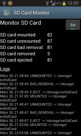

Meine Sandisk Ultra micro SDHC Class 10 macht in meinem S2 auch nur Probleme.:sad:
Das Pic zeigt einen Zeitraum vom 30.3.2013 bis gerade.
Es nervt nur noch und der Karte kann man nicht vertrauen.
Wenn ich wieder in D bin, werde ich sie wohl umtauschen.

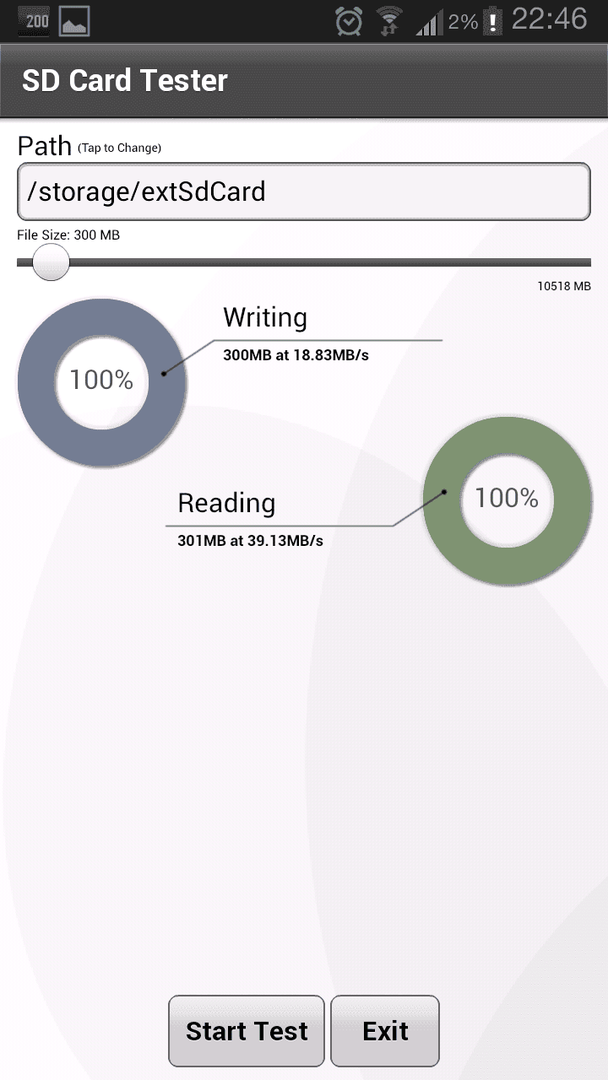

Die von Samsung (32GB) ist nur eine Class 6, oder?
Es gibt auch Class 10-Karten von Samsung, musste gucken. Es gibt welche mit blauer, orangener und schwarzer Aufschrift.
Wenn ich mir aber so Speedtests ansehe, ist die Samsung Class 6 schneller als die Class 10...kann das sein?

Edit: Samsung Class 10
