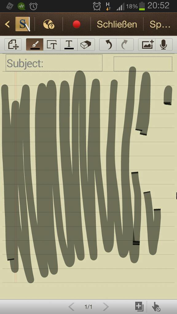

Hallo mein Problem ist das wenn ich z.b. Linien von links nach rechts ziehe, dass man sieht wie sich in der mitte auf der rechten seite, die Linien entweder nach oben oder nach unten weggehen und nicht bis zum Bildschrimrand weiter laufen. Oben und unten funtkioniert es aber mittig nicht?
Woran kann es liegen?

Ja das Problem besteht auch mit anderen Stiften. Dachte erst liegt an der Folie, aber auch nicht. ist wie ein Punkt im display wo es fast nicht reagiert. Also sehe halt per Airview wie der punkt nicht unter dem Stift ist??

Also nochmal ein anderes bild

Ich würde sagen einschicken. Wenn kein Magnet im Spiel ist, würde ich von einem Hardwaredefekt ausgehen.
Der Digitizer ist beim Note die zweite Ansteuerungsebene. Die erste, der Touchscreen funktioniert ja kapazitiv über berühren. Der Stift dagegen - grob vereinfacht - über eine Positionsbestimmung mit Hilfe einer Antenne die die Veränderung des Magnetfeldes über dem Display durch die Spule im Stift - das ist der Digitizer.

Der Touchscreen selbst hat mit der Stifterkennung und -positionsbestimmung NICHTS zu tun. Der ist nur für Fingereingaben zuständig.
Stift-Digitizer und Touchscreen sind aber vermutlich eine Baugruppe.
Depp hast du villeicht mal die pics angesehen.wie man sieht funktioniert es auch nicht mit den finger dann müdstest du wissen das es am touch display liegt -.-

Ne mit finger funktioniert ja alles ohne Probleme.

So LCD getauscht, alles wieder ganz und das in nicht mal 4 Tagen:thumbup:
