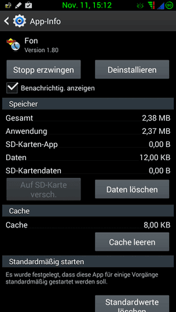

Was steht bei Dir unter anwendungsmanager-Fon bei Standardwerte?
Ist es aktiv, wie bei meinem Screenshot?
Ich kann es maximal bis dahin verfolgen, mangels Fritzbox! Habe es testhalber installiert und es als Standardapp bevollmächtigt. Natürlich kommt bei mir die Anfrage ob es auf Mobiltelefon ausweichen soll.

Da steht: "Keine Standardwerte festgelegt"
