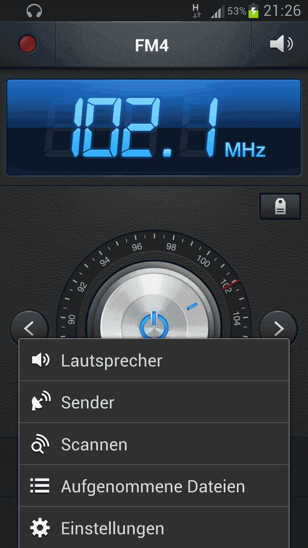

Hmm, du hast aber nicht zufällig die Lautstärke vom Note 2 komplett unten gehabt? Mach mal Radio an, schalte auf Lautsprecher und drück mal auf die Lauter Taste.
Musst nur auf "Lautsprecher" drücken und los geht's :smile:

Habe es jetzt auch mal probiert und es funktioniert bei mir wie es Jesuit beschrieben hat.
Hm bei mir ging es jetzt auch wieder... Ich weiß jetzt nicht ob es am Update lag (auf 4.1.2) oder den Werksresett...
Zumindest geht es wieder, freut mich dann doch! :)
Wobei die eine Seite des Kopfhörers ist jetzt auch "verreckt" (kein Ton mehr, typische billig In-Ear Kopfhörer Altersschwäche), wer weiß was das auch für Gründe hatte...
Denke lag am Update...hab es gerade mit 4.1.1 getestet es geht nur mit Headset
