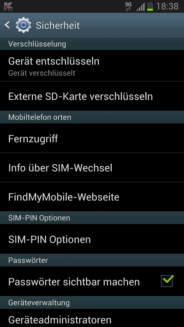

Unter den Einstellungen > Sicherheit > Verschlüsselung steht "Gerät verschlüsselt".

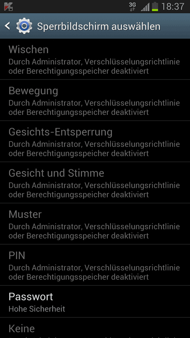

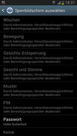

Unter den Einstellungen > Sperrbildschirm steht Sperrbildschirm gesichert mit PIN. Klicke ich dann auf Sperrbildschirm muss ich die PIN 1234567 eingeben und bin dann im Menü wo man dann die Art (Wischen, Bewegung, Pin usw) des Sperrbildschirmes auswählen kann. Hier nun das geile, alles ist ausgegraut und nur "Passwort" ist auswählbar bzw. ist in weißer Schrift.

nachdem ich bei "Sperrbildschirm" auswählen wieder "Passwort" gewählt habe und mein PW abcd1234 eingegeben habe, dauert es nun nur wenige Tage bis er wieder auf die PIN zurück sprang. LoL was fuer ein scheiß.

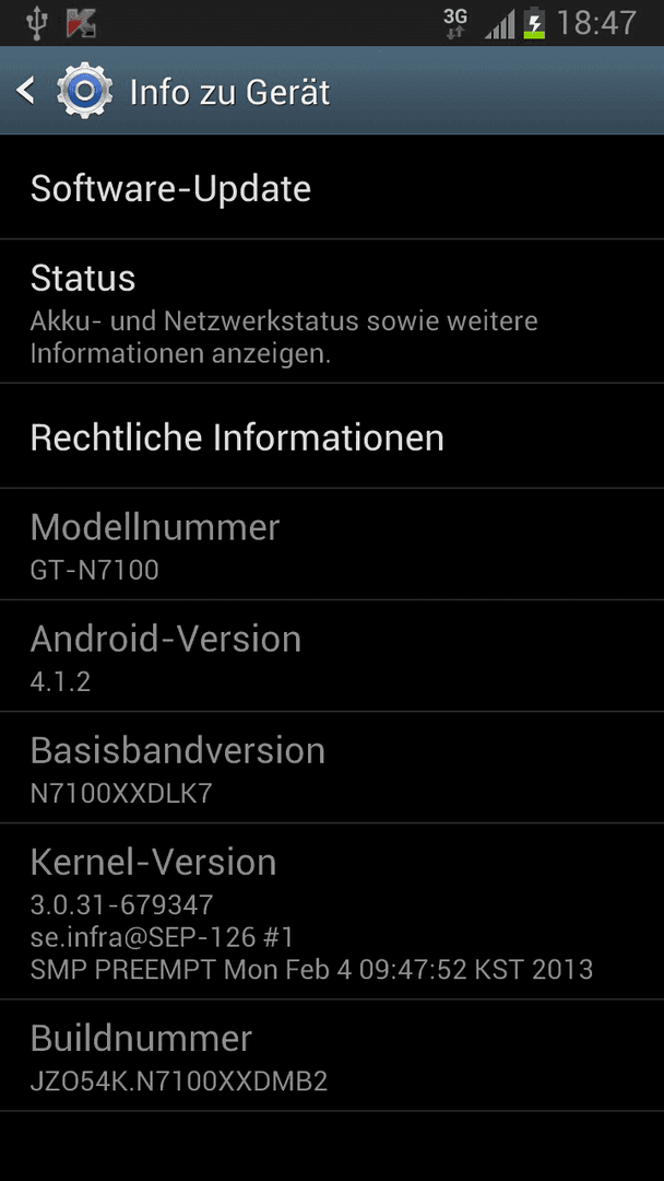

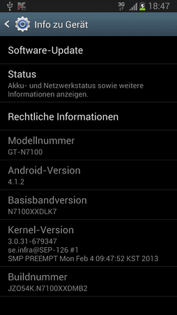

Was mir noch aufgefallen ist, das er mir nun bei einer manuellen Suche nach einem Firmwareupdate erst jetzt die Firmware "...XXMC3" angeboten hat. Bei dem Update soll anscheinend auch ein Bug mit dem Locksreen behoben worden sein.
Ich habe nun die neueste Firmware aufgespielt und das Handy "gewiptet". Bin nun mal gespannt wie sich das jetzt mit erneut eingerichteter Verschlüsselung verhält.....
