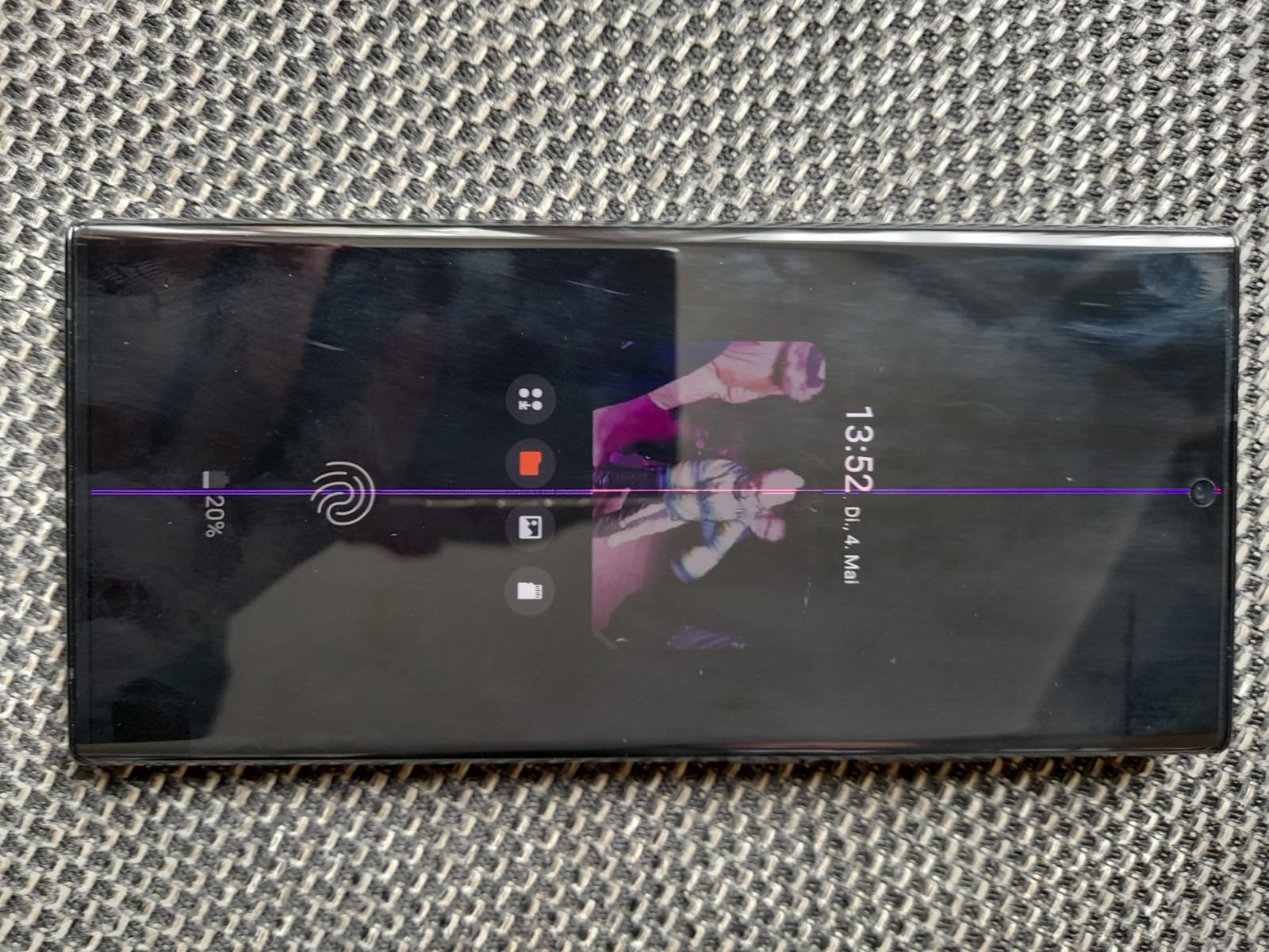

Note 20 ultra 2 Tage alt, direkt display Fehler
@Marc88nrw Umtauschen, Hardware Defekt.
