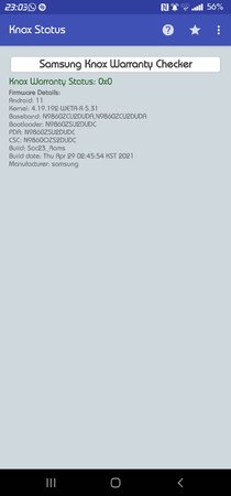

@zimoon77 Tolle app, bei meinem mit getigertem Knox wird auch "Knox WArranty Sataus: 0x0" angezeigt.

@zimoon77 :
Wenn du eine App installierst die den Knox Status auslesen soll, hat diese nur die Möglichkeit den Status in der ROM also im Betriebssystem aus zu lesen.
Wenn du eine Custom ROM installiert hast, muss der Entwickler dieser ROM nur im System hinterlegen das Knox nicht ausgelöst wurde und schon erkennen alle Apps Knox 0x0. Das ist nichts anderes als ein Text, da könnte ich auch Knox 0x55 rein schreiben und die App würde genau das auslesen.
Wieso machen sie das? Damit Banking Apps, Pokemon Go, Samsung Health, Samsung Pass usw. funktionieren.
Wichtig allerdings ist der Knox Status im Downloadmodus und diese ist zu 100% durch Root, OEM Unlock oder eine Custom ROM getriggert und dies unwiederruflich.
