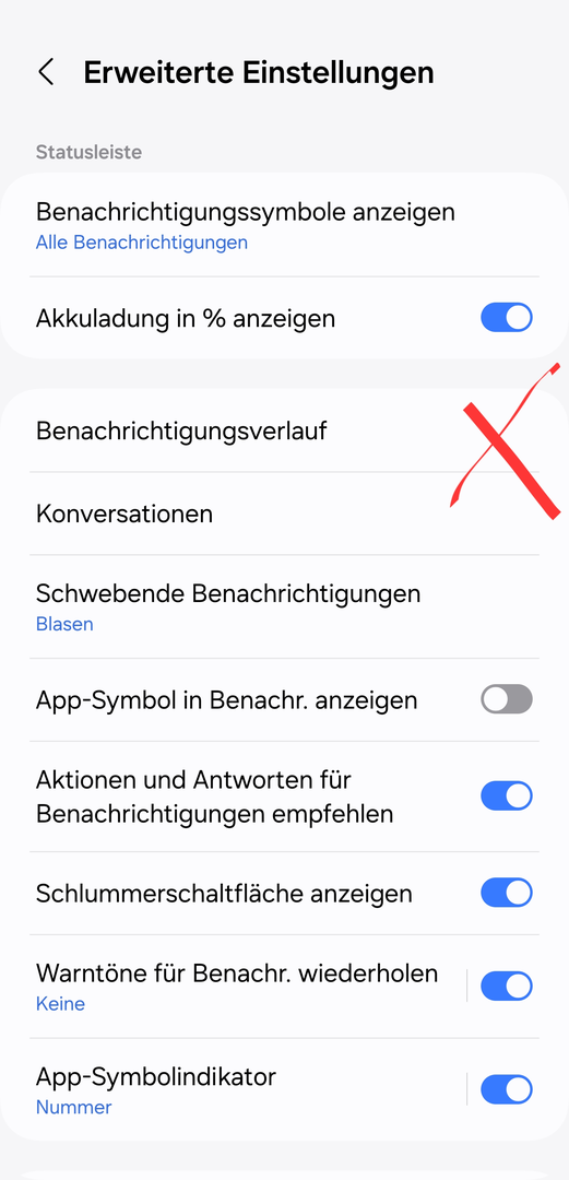

@Mark77
Siehst Du da was?

hagex schrieb:
@Mark77
Siehst Du da was?
@hagex: dieser Verlauf ist bzw war leer, da nicht aktiviert. Habe ihn jetzt mal aktiviert. Ferner versuche ich mit Logcat Tools jetzt mal mein Erfolg. Ob das was hilft unklar.

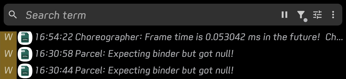

Ein Teil von Logcat auch dabei als Bild. Kann damit aber nix anfangen.

Im Logcat steht immer mal was von Call, das heißt Anruf. Kann das sein das das immer eine Art "Ping Anruf" ist an zb. teure Auslandsnummer oder Generieren von Klicks etc, wo andere immer mal pro Klick 1ct verdienen?
Dann wäre es ein Virus der im Telefon drin ist. Glaube ich aber weniger, da ich nicht aus krummen Seiten meine Apps lade.
Mal sehen was die Profis hier sagen. Danke.

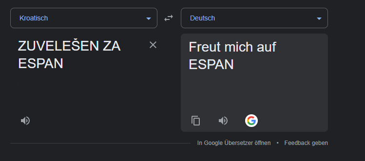

Also Englisch ist das meiner Meinung nach nicht.
Ich kann zwar nicht gut Englisch Sprechen, aber gucke Filme und Youtube auf Englisch.
Klingt eher wie Französisch/Bosnisch/Polnisch oder Spanisch?
Bin mir aber auch nicht ganz sicher damit, die Betonung des u ganz am Anfang als "ü" klingt für mich danach
Edit:
Blöde Frage: Hast du ne Sprachlernapp wie z.B Babbel auf dem handy?
Wenn ich versuche mit google "ZUWELESEN ZA ESPAN " eingebe schlägt es mit Koratisch vor, kann natürlich auch zufall sein. Da ich die Sprache nicht erkenne hab ichs einfach "Phonetisch" versucht und es kam was "halbegs sinnvolles" raus...
Edit2: Zumal mal das letzte wort auch als "Langezogenes" S-Bahn verstehen könnte... in welcher du dich, deinem Post nach, zu der Zeit wohl auch befindest. Passiert da auch am Wochenende zuhause?
Auf jedenfall klingt es wie das Text-To-Speech-Modul des Smartphones.

Vom Screenshot her gibt es doch um 16:30 immer einen Parcel Fehler. Nicht mein Bereich, aber die Meldung lässt sich nachlesen. Ist denn die Firmware original?

Was ist ein Parcel Fehler? Hört sich an wie ein Zugriffsfehler in Java oder so. Eine App "unsauber" programmiert? Habe nämlich heute welche ins Standby gesetzt.
Hey @Mark77 ,
Ich bin der Entwickler der Logcat App welche du verwendest. Mich hat jemand auf diesen Thread aufmerksam gemacht ;) Du hast die App nicht richtig eingerichtet, daher ist das angezeigte Log nicht verwertbar. Die READ_LOGS-Berechtigung kann nur über ADB gewährt werden. Ohne READ_LOGS Berechtigung werden nur die Log Einträge von Logcat Reader Professional selbst angezeigt. Daher auch das LRP Icon.
Eine Anleitung wie das geht und wie man die App verwendet, findest du hier:
Eine Garantie das man etwas im Log sehen kann, gibt es natürlich nicht. Wird aber eine App immer um diese Zeit aktiv, ist es wahrscheinlich, dass sie Spuren im Logcat hinterlässt.
