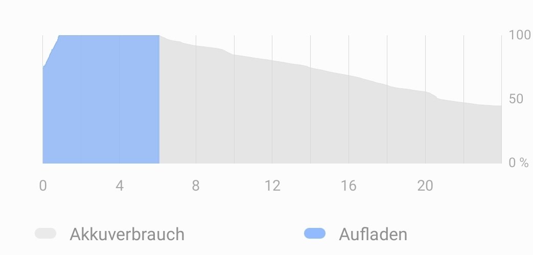

wir haben hier ein unterschiedliches Verhalten beim drahtlos Laden beobachtet.
Auf dem Google Pixel Stand wird der Ladestrom offenbar direkt unterbrochen, wenn 100% Akkukadung erreicht sind. Bis zum Herausnehmen aus der Ladestation, wird dann lfd. immer wieder nachgeladen und dann wieder abgeschaltet. Das sieht dann so aus:

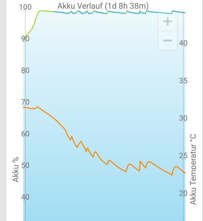

Auf einer anderen QI-Ladestation (Lenovo) wird hingegen offenbar dauerhaft durchgehend geladen:
Was ist nun besser? Hat jemand eine originale Samsung QI Ladestation, um mal zu vergleichen, wie die sich verhält?

Bei Samsung ist es wie auf der 2. Abbildung.
Es wird, grafisch betrachtet durchgeladen.
Reaktionen: hagex

Das wie es beim ersten passiert, das sehr oft nachgeladen wird ist aber definitiv schlechter.
Im 2. Fall übernimmt das Smartphone die Kontrolle ob der Akku geladen wird oder es nur einen minimalen Strom von der QI Station bekommt der zum Betrieb des Smartphones ausreicht.

maik005 schrieb:
Ich habe es nun nochmal mit einer anderen Ladestation probiert. Das Bild ist aber identisch, wie es sich auch mit dem Pixel Stand gezeigt hat (Sagezahn mit ständigem Nachladen). Hier mal die Temperatur von GSam:
Sieht das bei Euch auch so aus? Welche Ladestation nutzt ihr?
Vielen Dank und viele Grüße

@maik005 Ob es an "billig" liegt, weiß ich nicht. Bisher ist jedenfalls das Samsung Galaxy Note 20 Ultra das erste Gerät, wo ich so ein Verhalten beobachtet habe. Weder beim Pixel 4 XL, noch beim OnePlus 8 Pro tritt das mit den gleichen Ladestationen auf.
Ja, 12 Euro sind billig für so eine Schnellladestation.
Ich habe ähnliche Erfahrungen mit solchen Stationen (aus China) gemacht, die entweder gar nicht oder nicht schnell laden können.
Ich hatte 2, die mein Galaxy S8 problemlos schnell geladen haben.
Legte ich aber das S9+ darauf, so wurde der Ladevorgang etwa alle 2 Sekunden unterbrochen und neu gestartet bis ich das Schnellladen am Smartphone ausgeschaltet oder aber nur ein 5V/2A Netzteil verwendet habe.
Eine andere Station aus China hatte das Problem, dass der Ladestrom bei vollem Akku nicht reduziert wurde, das war noch zu Galaxy S7 Zeiten.
Dadurch wurde das Gerät richtig heiß, denn die Energie, die von der Station gesendet wurde musste ja irgendwo hin.

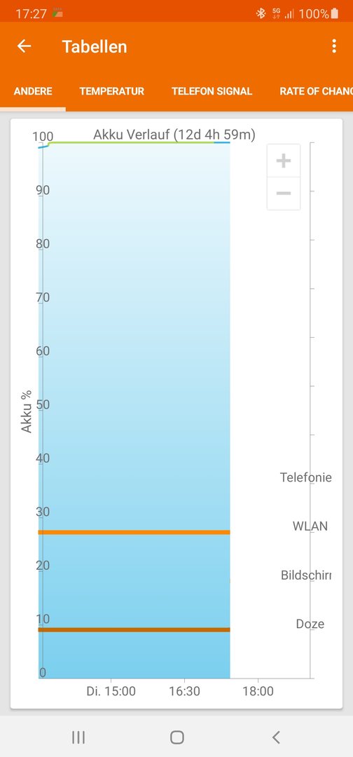

So sieht es bei meinem Note 20 Ultra 5g und dem Samsung Dock EP-N5200 aus.
Reaktionen: Handymeister

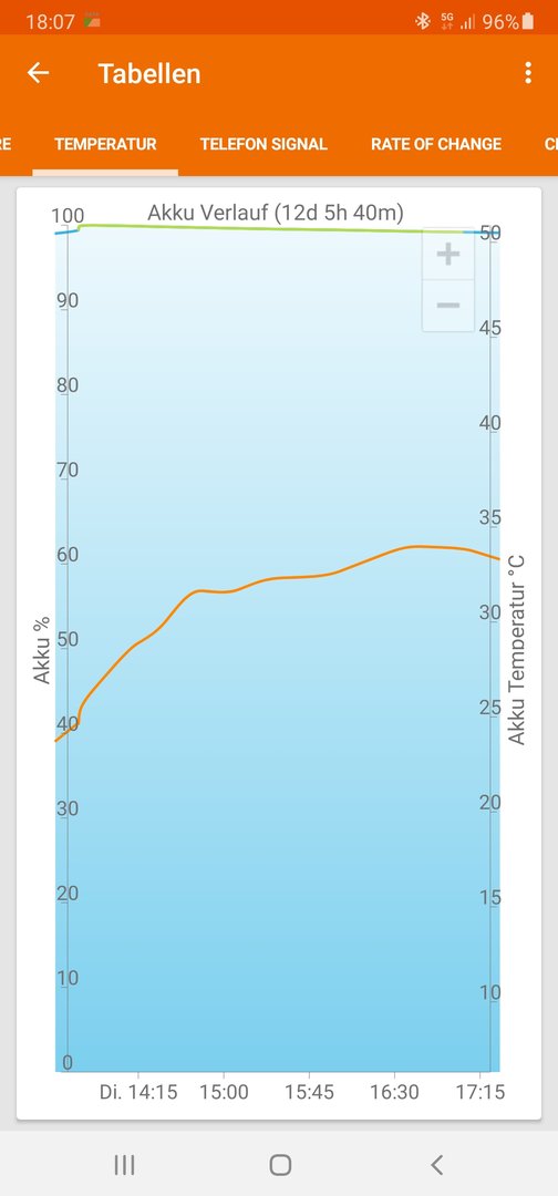

@Conan179
Temperatur Tab wäre dazu noch interessant
Ach , das ist getrennt.
@Conan179 hälst du das Gerät schief? 😂
Im 2. Screenshot ist der Akku voll aber die Kurve geht nach unten (die grüne Linie)

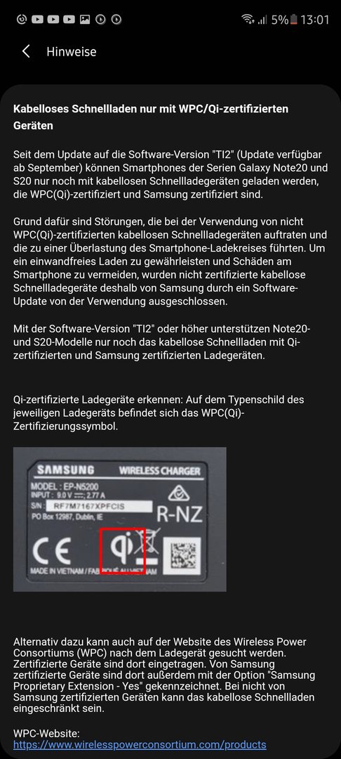

Bei meiner original Samsung Ladestation ist es wie auf dem 1. Bild.
In Samsung Members als Hinweis.
Reaktionen: Handymeister und WolfgangN-63
Geladen wird es ja grundsätzlich mit allen QI-Ladestationen, die ich hier so anbieten kann. Lediglich das Abschalt- bzw. Nachladeverhalten ist merkwürdig.
Aber grundsätzlich eine Frechheit, um den Absatz der eigenen Ladegeräte anzukurbeln. Sprich, die QI-Ladeschale im Auto und im PC kann man dann auch direkt vergessen.
Muss ich mir merken, falls ich mal wieder auf die Idee kommen sollte, irgendetwas von Samsung zu kaufen :(
Viele Grüße
Handymeister
@Handymeister
Nein keine Frechheit.
Es geht auch überhaupt nicht um die eigenen Ladestationen!
Sondern einfach nur, dass sie QI Zertifiziert sind.
