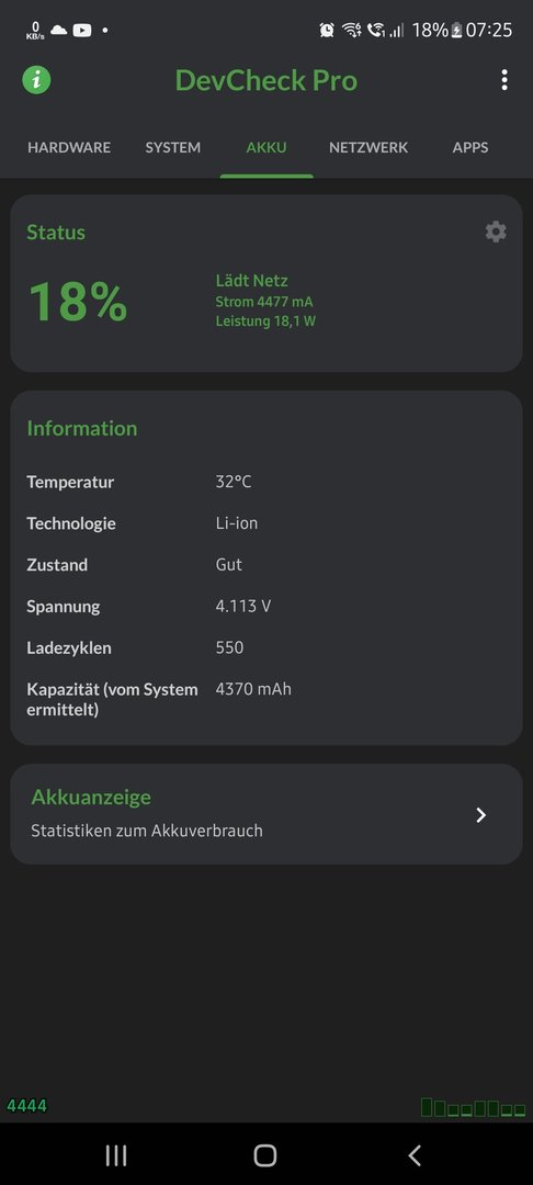

@KnudBoerge
Da sollte es eigentlich trotzdem noch deutlich schneller laden?
Die 29°C könnten die Ursache sein.
Beispiel S20 FE 5G.
Bis zu 27W wären möglich, es war Recht warm daher etwas langsamer.
Reaktionen: M--G
Es kann an so vielem liegen. Für alles über 18W müssen alle Bedingungen passen: Ladezustand, Temperatur, Ladegerät, Ladekabel
Wobei 29°C eigentlich noch kein Problem sein sollten.
Denke ich auch. Na aber trotzdem, werde es mal bei 10% probieren. Danke für die Antworten!
