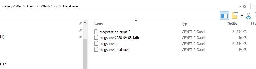

Auf der Website Google Drive gibt es keine App die irgendetwas mit Whatsapp zu schaffen hat, daher kann ich da nichts deaktivieren.
Zu dem internen Speicher sende ich einen Anhang, er soll die Datei mit den 21754 KB nehmen die Datei liegt doch richtig.
