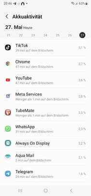

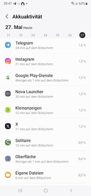

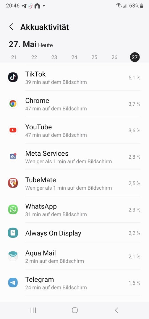

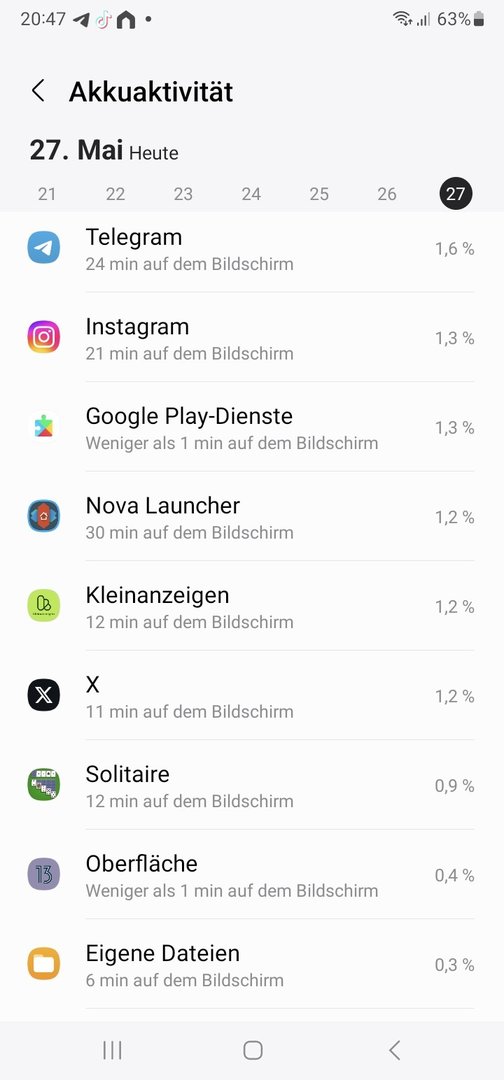

Welche App(s) bzw welcher Systemdienst verursacht den höchsten Verbrauchswert?
Screenshots wären ggf hilfreich.

Hinfahren möchte ich da nicht mehr. Die ganze Sache mit Bestellung des Akkus bis Einbau zog sich fast drei Wochen hin. Angeblich vergessen zu bestellen, dann DHL Lieferschwierigkeiten und, und, und.
Ich hake es ab unter Erfahrungen die keiner braucht.
Ich hoffe Du kannst mit den beiden Screenshots was anfangen.
