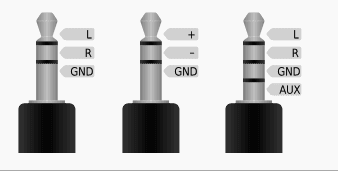

Hatte ich auch vor kurzem. Im Kopfhörereingang befindet sich anscheinend etwas Schmutz und Staub. Am besten einmal rein pusten und mit einem kleinen Wattestäbchen vorsichtig säubern und dann sollte das Problem nicht mehr vorkommen.
Die Buchse ist ja auch 4-Polig und ein Aux-Kabel nur 3-polig. Man sollte da schon den passenden Adapter nutzen und nicht ein Billigkabel aus der Grabbelkiste. ;)
Wie man am Screenshot unten sieht kann es passieren, daß die Masse den Mic-Eingangbrückt und so eine ungewollte Funktion auslöst.

Danke für die Antworten. Ich werde mich mal umschauen nach einem passenden Kabel ;)
