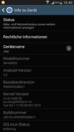

Hier noch das Bild mit den Infos
Gesendet von meinem SM-N9005 mit der Android-Hilfe.de App

Das kann meiner Ansicht nach nur an einer App liegen. Oder vielleicht ein Fehler in TouchWiz, wen du dir hundertprozentig sicher bist, dass du keine battery saver app hast oder sowas.
Dann mal TouchWiz cache etc. löschen
