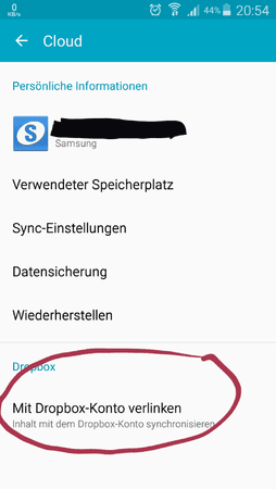

[doublepost=1470250738,1470250062][/doublepost]Problem gelöst... zumindest bei mir.
Es hat anscheinend tatsächlich was mit Dropbox zu tun. Und zwar muss in der Cloud Einstellung am Handy unter Samsung Konto die Dropbox entfernt werden. Dann geht die Galerie auch wieder.
Reaktionen: rabec

@Freshman_2
Ich finde keine Möglichkeit, dies zu tun. Kein Klick offenbart bei mir eine Option, etwas zu entfernen. Wie bist du vorgegangen?
Ich versuche, den Zustand herzustellen, der in deiner Bilddatei rot markiert zu sehen ist, bekomme es aber nicht hin. Stattdessen sehe ich dort meine gmail-Adresse und einen verwendeten Speicherplatz von 99,2%, den ich aber nicht brauche, da ich meine Fotos regelmäßig auf meinen Rechner lade. Sync wird als deaktiviert angezeigt.

Versuch doch einmal das Handy runterzufahren.. evtl. ist App Dropbox dann wieder da.. es gehört ja zur Grundausstattung,wenn Du es nicht unter den versteckten Apps findest..
Man muss in die App Verwaltung gehen. Dann Alle Apps auswählen und dann Dropbox deaktivieren.
Neustart
Dann gucken in Samsung Sync (Cloud ). Da sollte jetzt die Verbindung zu Dropbox aufgehoben sein.
Jetzt sollte die Galerie wieder gehen.
Wenn man will kann man sich Dropbox wieder installieren (im playstore deaktivieren und aktualisieren ) aber bitte keine Verbindung mit der Samsung Cloud herstellen.
Reaktionen: rabec
