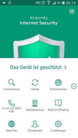

Überwacht Kasperky noch mehr, als beschrieben?
Nein, gerootet ist mein Smartphone nicht.
Was genau Kaspersky alles macht, weiß ich im Einzelnen auch nicht. Ich hab es mal deaktiviert, aber auch da werden die "Einstellungen angehalten".
