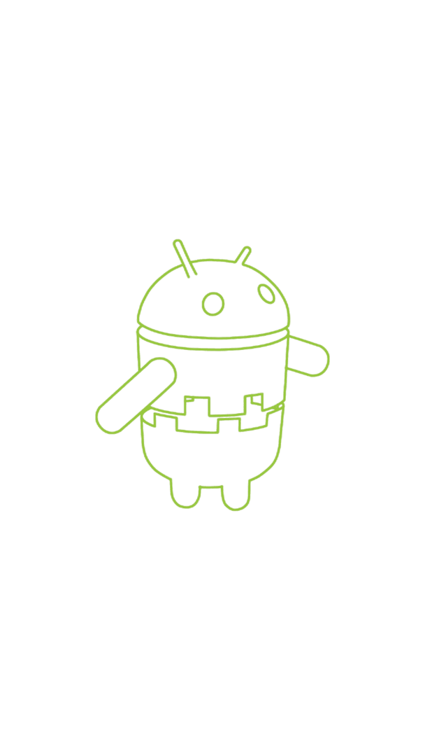

Aloha,
ich versuche seit 24h mein Note3 zu entschlüsseln. Nachdem ich also die Entschlüsselung ausgewählt, das korrekte Passwort eingegeben und den Vorgang gestartet habe (Akku voll UND am Strom), erhalte ich lediglich einen weißen Bildschirm mit einem grünen Strich-Roboter. Keine Animation, Kein Status, Keine Prozentangaben -> NICHTS.
Ich habe das Gerät in diesem Zustand dann einfach mal liegen lassen. Das einzige was dann passiert ist dass nach entsprechender Zeit sich das Gerät selbst abschliesst.
Schliesst man es wieder mittels Passwort auf sieht man wieder nur den weißen Bildschirm mit dem grünen-Strichroboter.
Ich habe dennoch es mehrfach über Stunden laufen lassen. Jetzt gerade läuft es schon wieder seit 7h Stunden und es passiert nichts. Nicht einmal die angekündigten Neustarts.
Jemand eine Idee, also außer Werkreset? Schliesslich ist das Entschlüsseln eine legitime Option und sollte daher auch funktionieren. Man kauft ja auch kein neues Auto weil der Aschenbecher voll ist. ;)
wink Simon
PS: Ich habe bereits einen anderen Thread mit ähnlichen Thema gelesen. Allerdings haben die Teilnehmer dann die ganze Zeit Pro/Con von Verschlüsselung oder vom Verschlüsselungprozess selbst geredet was aber nicht hilfreich ist wenn man ein Problem mit ENTschlüsselung hat. Und nein ich möchte in diesem Thread auch keien "Sinn"-Diskussion sondern schlicht eine Lösung für ein konkretes Problem finden welches offenbar nicht nur ich habe (siehe andere Threads).Danke!
Auf einem Decryption Video habe ich gesehen, dass dieser Bildschirm (siehe Screenshot) nur kurz kommt um dann von einem Neustart gefolgt zu werden mit sofortiger Entschlüsselung und einem ProzentStatusAnzeiger. Nur dass ich beim Erstschirm festhänge und es nicht weitergeht.
Anyone?

Und er hat sich nicht aufgehangen. Nein er hat nichtmal begonnen! Nach der Passwortabfrage nd auf "WEITER" kommt der Screen (siehe OBEN ANHANG) und der darauf normalerweise direkt folgende Neustart mit dem Beginn der ENTSCHLÜSSELNG geschieht eben nicht. WARUM, DAS ist hier die große Frage.
