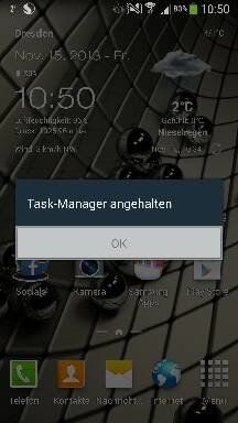

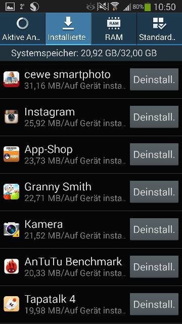

Weitere Fehler grade Festgestellt ist das immer der Taskmanager bei Installierte sich aufhängt hat das noch jemand.Sieh Bild.
Gesendet von meinem SM-N9005 mit der Android-Hilfe.de App

Ist nicht normal. Ich würde ein werksreset machen

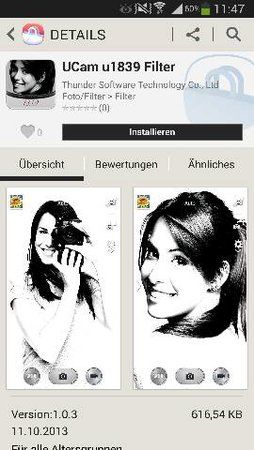

So hab ich Werksreset gemacht und Apparate Stück für Stück geladen. Offenbar liegt es an den Kamera Effekten die man Laden kann im Samsung App Store für die Stock Kamera.
Kann das einer bestätigen mit dem Taskmanager.Jetzt läuft er.
Bei diesen UcamFiltern passiert es.die anderen gehen ist auch ein anderer Herausgeber.
