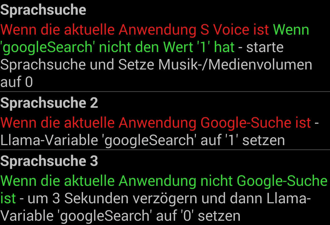

Ok, ich habe eine Lösung für Nicht-Root. Statt einer Regel, habe ich nun drei.
Hier das finale Ergebnis in Aktion
Die Llama-Regeln:
Die 1. Regel startet Google Sprachsuche, allerdings nur, wenn die Variable "googleSearch" nicht den Wert 1 hat (das ist wichtig, weil das auch greift, wenn die Variable nicht existiert, also nach einem Neustart des Note).
Die 2. Regel setzt die Variable "googleSearch" auf 1, wenn Google Sprachsuche geöffnet wurde.
Die 3. Regel setzt die Variabel "googleSearch" auf 0, wenn Google Sprachsuche beendet wurde, allerdings mit 3 Sekunden Verzögerung. So hat man 3 Sekunden Zeit mit der Zurück-Taste S Voice zu schließen, ohne dass Google Sprachsuche erneut aufspringt.

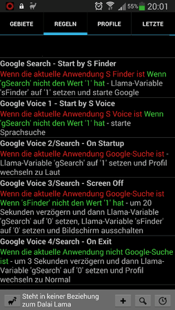

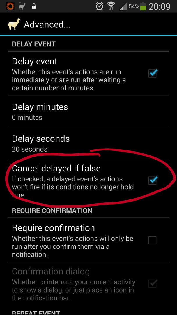

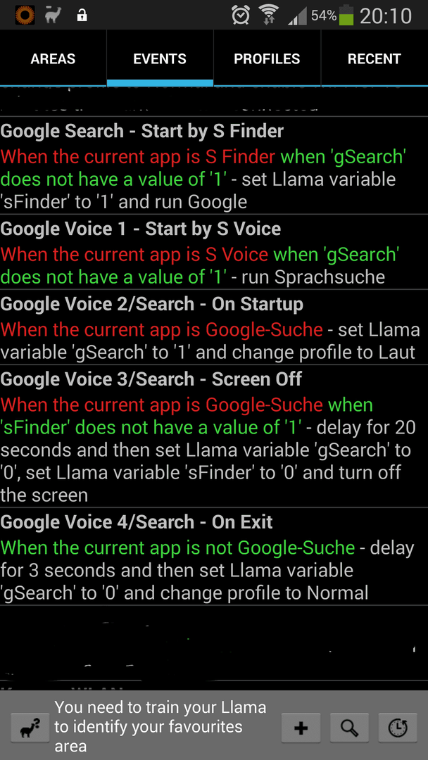

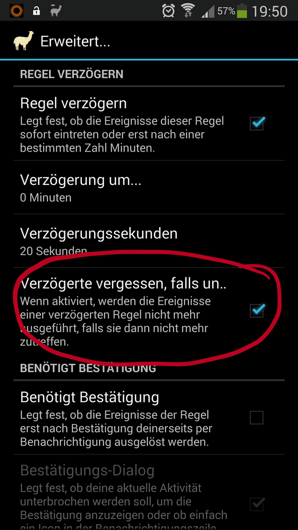

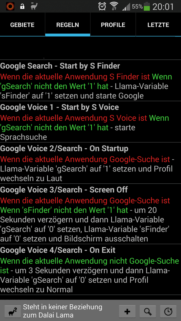

Das war noch nicht ganz die Lösung. Problem war, dass Google Voice nach dem 1. Befehl keine weiteren Befehle mehr annehmen kann, im Gegensatz zu S-Voice. Daher habe ich die Regeln noch mal überarbeitet und lass nun den Bildschirm abschalten, wenn Google Voice 20 Sekunden aktiv ist. Dazu kann man in Llama "Verzögerte vergessen, falls unzutreffend" (falsche Übersetzung, müsste eigentlich "Verzögerung ignorieren, falls unzutreffend" heißen).
Soweit so gut. Nun wollte ich noch S Finder hinzufügen. Statt diesem sollte die Google Suche aufgehen. Dummerweise kann Llama nicht zwischen Google Suche und Sprachsuche (Google Voice Search) unterscheiden. Beim Starten schon, aber bei den aktiven Anwendungen heißen beide "Google Suche". D.h. immer dann wenn S Finder die Google Suche aktivierte, ging auch dann der Bildschirm aus, wenn 20 Sekunden vorbei waren. Also musste ich auch da eine Variable setzen.
Zuletzt habe ich dann noch eine Lautstärkeanpassung vorgenommen, damit Google immer auf höchster Lautstärke antwortet.
2 Screenshots sind auf Deutsch und 2 auf Englisch.
