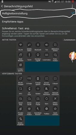

Guten Morgen,
Ich hoffe das ihr mir helfen könnt.
Ich habe das Problem, das ich keine Helligkeitseinstellung mehr im Benachrichtigungsfeld finde, obwohl es eingestellt ist. Das habe ich sicherlich schon seit einem Monat. Nun nervt es doch sehr.
Habe es natürlich schon öfters neu gestartet, das Häkchen raus und wieder rein gemacht. Es tut sich nichts. Habt ihr eine Idee woran das liegen könnte?
Gruß, Lara.

Hast du hier ein Haken drin?
Wenn ja, und es immer noch nicht funktioniert, dann hilft nur ein Factory Reset.
Dabei werden alle Daten gelöscht. Deshalb vorher Daten sichern.
