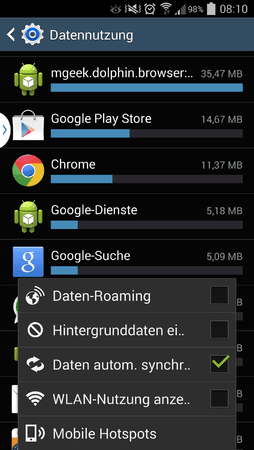

Rolle mal durch die Liste der Apps unter dem Graphen. Wenn Medien nicht vorkommen, drücke mal die Menütaste und schau, ob dort der Haken fälschlich gesetzt ist. Wird aber vermutlich nicht helfen.
Hab mal einen Screenshot angehangen. Kann man damit was anfangen?
Lg
Naja, nich wirklich. Warte mal ne Weile. Vielleicht gehts dann wieder. Sind bei den Playdiensten Hintergrunddaten beschränkt?
