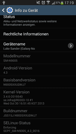

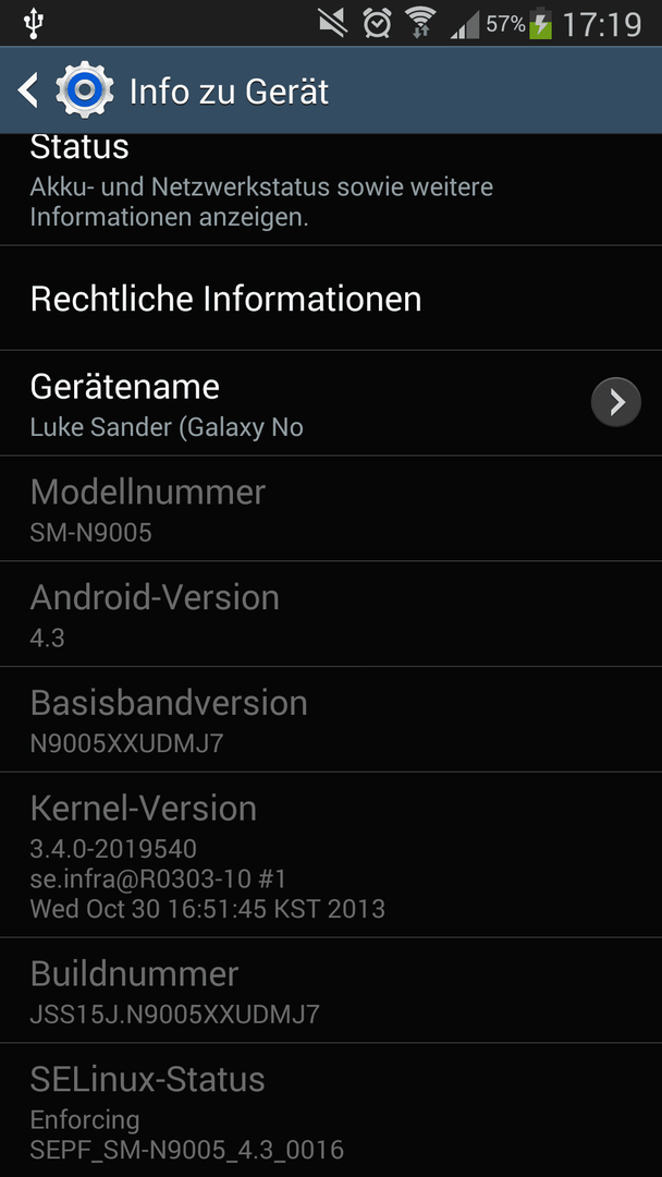

Hallo Leute, ich habe bei meinem Note 3 das Problem, das für mich immer noch kein Update auf Android 4.4 verfügbar ist.
Über Kies funktioniert es auch nicht.
Danke schon im voraus für Antworten :)
Der Screenshot hilft da leider nicht, du müsstest *#1234# wählen und die Zeichenfolge bei "CSC:" posten

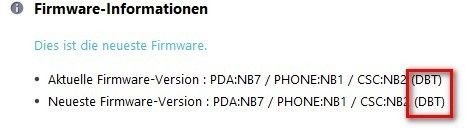

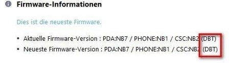

Wenn du es mit dem PC und Kies verbindest, kriegst du da auch OXX oder einen anderen dreibuchstabigen Code? Siehe Bild, interessant ist das rot umrahmte:
Du hast halt einfach eines erwischt, für dessen Land das Update noch nicht ausgerollt wird. Da hilft dann leider nur warten - oder du legst selbst Hand an (siehe Debranding-Anleitung im Anleitungen-Subforum), weil wann/ob das Update kommt, kann dir hier mangels zuverlässiger Glaskugeln wahrscheinlich eher niemand sagen.
