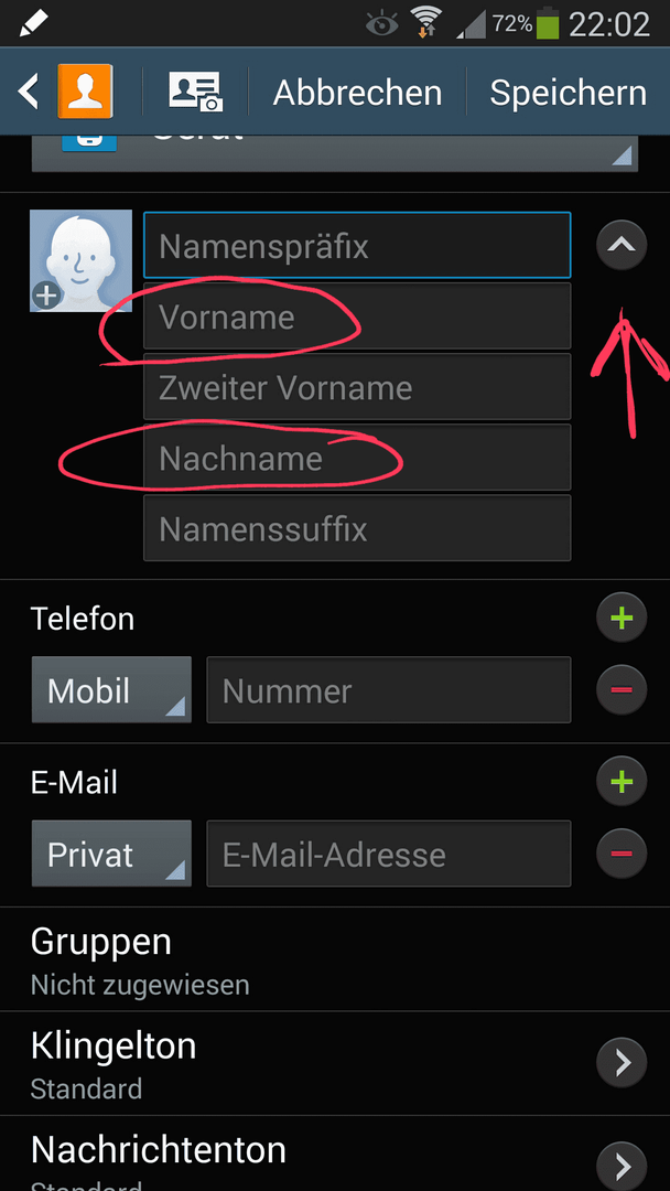

weiß ja nicht wonach du deine Kontakte sortierst,
aber hast du Name und Vormane richtig eingetragen
so das du deshalb vieleicht an der falschen stelle schaust ?

Ja das habe ich als korrekt eingetragen. Funktioniert auch wie gewünscht bei allen anderen Kontakten. Kann es mir nicht erklären???
Einzig die Kombination von Vorname und Nachname wird nicht angenommen.
