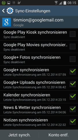

Einstellungen > Allgemein > Konten > Google
Kontakte syncronisieren wird überhaupt nicht aufgeführt

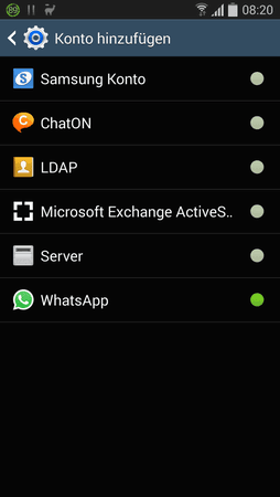

Kontakte > Konten Sync-Einstellungen
wird kein Google angeboten
bei Konten hinzufügen wird das/kein google-Konto angeboten

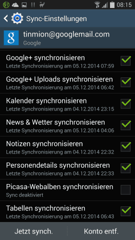

Kontakte syncronisieren wird überhaupt nicht aufgeführt, Kalender ist da und funktioniert!
Nur wird das Konto bei den Kontakten nicht angeboten, ein Google Konto kann auch nicht ausgewählt werden.
Diese werden nicht angeboten.
Siehe Anhänge (Bitte die Namen der Dateien beachten)

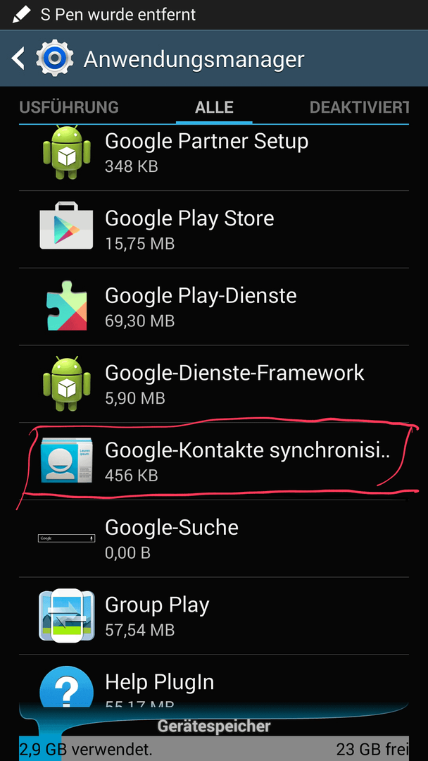

Hast Du schon versucht im Anwendungsmanager unter Google Kontakte synchronisieren die Daten zu löschen? Vielleicht hilft das ja...
Problem gelöst! Dank aktueller ct. Einstellungen .... Anwendungsmanager - deaktiviert
Google Kontakte synchronisieren aktieviert. Das war's. Habt einfach Web man es weiß. Nochmals danke für die Unterstützung.
