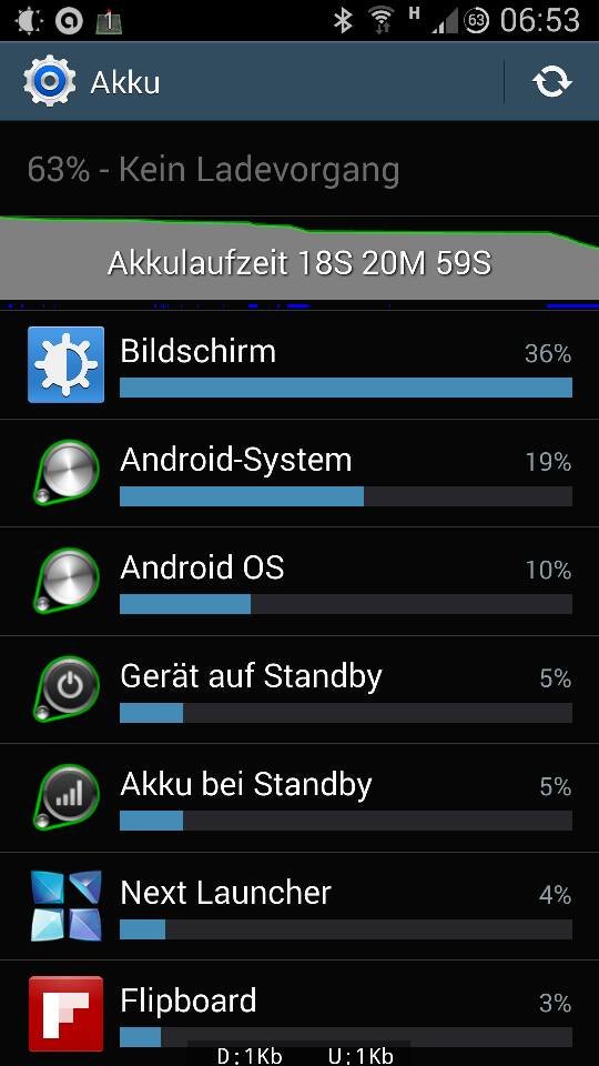

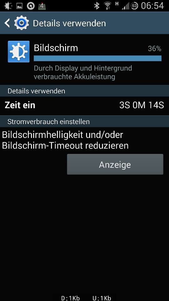

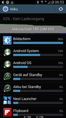

Übrigens, wenn das Note 3 mal nicht spinnt, dann ist es mit der Akku Laufzeit kein Problem, hier mal meine letzten 18 Stunden
Irgendwie spinnt tapatalk, hier die passende Display on Zeit:
