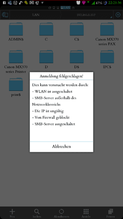

Danke für die Hilfe. Ich finde mit dem Es Dateitexplorer den PC. Leider kann ich nur auf c zugreifen andere Laufwerke werden mir trotz Freigabe verweigert.
Firewall ist standardmäßig ausgeschaltet. IP stimmt. Habe die auch nochmal ipconfig im cmd überprüft und C geht ja auch

Oh ich muss mich entschuldigen. Ich hatte in deinem Startpost überlesen das du Windows 8 Nutzer bist.
Ich selbst hatte es letzten kurzzeitig versucht unter Windows 8 zum Laufen zubekommen und bin gescheitert. Wollte mich damit auch nicht weiter herum schlagen, dass das lediglich bei einem Bekannten war und wir die entsprechende Datei dann auf anderem Wege übertragen haben. Ich bin erlich gesagt überrascht das du es überhaupt unter Win8 zum Laufen bekommen hast und überhaupt auf die C Partition Zugriff bekommen hast.
Da mir persönlich die Badezimmeroptik nicht ins Haus kommt, kann ich da leider nicht weiter herumtesten und dir daher auch keine Hilfestellung für die Problemlösung mit der D Partition anbieten.
Check doch aber bitte mal die Freigabeeinstellungen unter Windows und stelle sicher, dass dein Wlan Netz unter Windows als Home oder Arbeitsplatz und nicht als Öffentliches Netzwerk eingerichtet ist. Checke darüber hinaus die Freigabeeinstellungen für Home und Arbeitsplatznetzwerke. Es sollte Datei und Druckerfreigabe sowie das Verbinden mit Hilfe von Benutzername und Kennwort eingestellt sein.
Dazu (ich hoffe das es bei Win8 noch genauso ist) auf das Wlan Symbol mit rechts klicken und dann auf Netzwerk und Freigabecenter öffnen gehen. Dort dann das Netzwerk das als blauer Link hinterlegt ist anklicken. Anschließend links noch im vorherigen Fenster auf Erweitere Freigabeeinstellungen ändern klicken und die Optionen anpassen.

Danke dir für die Hilfe. Mit Clasic Shell Kann man die Badezimmeroptik übrgens ausschalten.
Benutzer und Kennwort sind unter der Freigabe eingeschaltet. Alle anderen Einstellungen hatte ich schon übernommen.
Auch habe ich das Note 3 als Gerät zugelassen. In der Liste der Geräte taucht es nähmlich auf.
