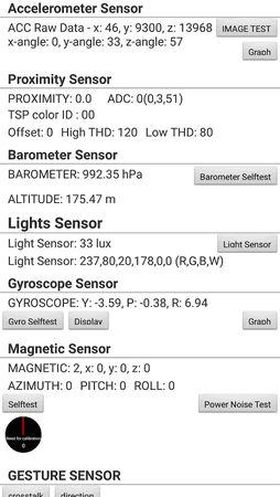

Bei meinem Samsung Galaxy Note 3 ist wohl der Magnetic Sensor ausgefallen.
#*0*# zeigt im Menue Sensor
Magnetic Sensor:
MAGNETIC: X0 y:0 Z:0
AZIMUTH: 0 PITCH :0 Roll: 0
Dadurch gehen natürlich Programme wie Winkelmesser Kompass Wasserwaage Metallsuchgerät nicht mehr

Er zeigt keine falschen Daten an sondern keine Daten alles auf null.

Wenn dein Note3 schon mehrmals heruntergefallen ist hat sich der Sensor von der Leiterplatte gelöst bzw. die Lötstellen haben Risse und da durch keinen Kontakt mehr.
Entweder du findest den Chip und lötetst ihn nach oder du lebst damit. Wer sein Telefon herunterschmeißt.... hat es nicht anders verdient....
Soweit ich weiß ist dieser Senseor in einem Chip drin und daher aufgelötet. Es ist sogar gut möglich, das dieser unter der angelöteten Abschrimbleche liegt. Viel Spaß beim suchen und löten...

War heute bei einem Samsung Servicetechniker. Er sagte das sich der Magnetic Sensor auf der Hauptplatine befindet
und nicht gewechselt werden könnte. Es müsste die komplette Hauptplatine getauscht werden.

Bei mir "hängen" sich regelmäßig alle Sensoren auf, welche Kaiyai im Anhang (ganz oben) aufgeführt hat.
Sie lassen sich nur sporadisch wieder durch einen Neustart aktivieren bzw durch reinen Zufall gehts dann wieder.
