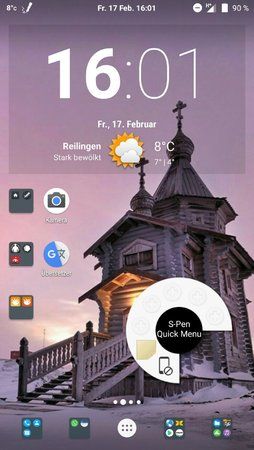

1. So einmal zu dir. Lies mal alles, alles was ich geschrieben habe, ich habe schon erwähnt das es KEINE ORIGINALE ROM ist, habe von CUSTOM ROM gesprochen/geschrieben.
2. Die Behauptung das das "SPEN" nicht darauf funktionieren würde ist FALSCH ( siehe Screenshot , es gibt die APP "SPENCOMMAND" ). Es gibt auch noch sowas wie EVERYNOTE app und und und. Es muss nicht " SNOTE " sein.
3. Ja die Samsung Apps funktionieren nicht drauf, aber man muss auch wissen was man genau will und selbst fragen, er wollte " ANDROID 6.0 "...

Ja man kann alles mit dem Pen bedienen :thumbsup::thumbsup:
