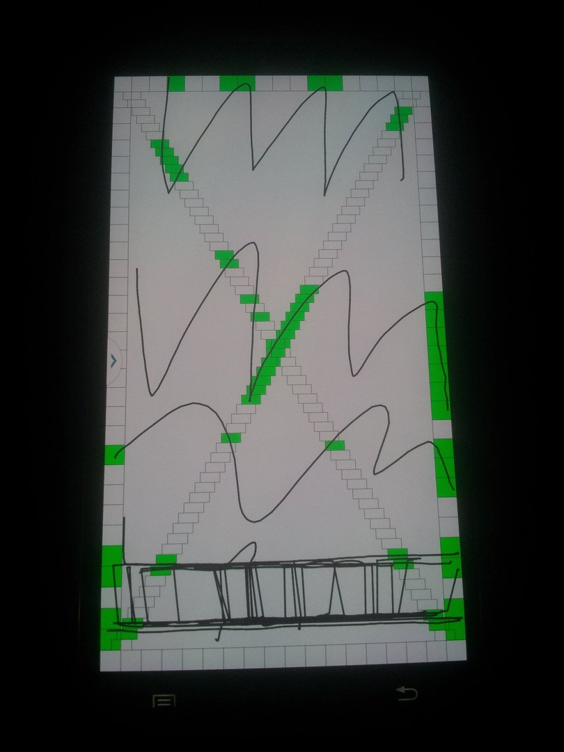

seit gestern bin ich relativ glücklicher Besitzer eines N3 :rolleyes2: (via Base Online bestellt)
Aber scheinbar gibt es ein Problem mit dem Touchscreen im unteren Bereich! Mir war gestern schon aufgefallen beim Schreiben, das ich immer wieder die Leertaste erwischt habe und das ich im Playstore nur widerwillig auf "Akzeptieren" drücken konnte.
Erst habe ich gedacht dass das normal ist, aber als ich mal aus Langeweile das LCD Test Menu geöffnet habe (*#0*#) und auf "Touch" gedrückt habe, ist mir aufgefallen das man im unteren Bereich nur senkrechte Linie zeichnen kann. Waagerecht geht gar nicht. Es sind wie so eine art Aussetzer an der Stelle. Ich hoffe Ihr versteht was ich meine :scared:
Hat noch jemand solche Probleme?
Also bei meinem Note kann ich in diesem Test in allen Ebenen senkrechte und waagerechte Linien ziehen. Also alle Stellen des Displays werden erkannt, wenn man sie berüht.
Also wohl Umtauschen...

vllt hilft auch schon ein factory reset.
Gab es nicht auch irgend ein vertecktes Menü in dem man die Sensoren kalibrieren kann?
Ist das Touchscreen-Verhalten identisch wenn du das Ladegerät angeschlossen und abgesteckt hast?
@raoul_duke
Den Factory Reset hab ich auch gemacht, hat leider nicht geholfen.
@Darktrooper
Die 7353 hat auch nicht geholfen.
@tronix84
Auf wenn das Ladegerät angeschlossen ist bzw. war tritt/trat das Problem weiterhin auf.

Ich pack dat dingens jetzt zusammen und lasse es von Base bzw. Arvato Umtauschen, mal sehen wie lange das dauert...
Bis dahin nehme ich mein Galaxy S2 wieder, welches gerade mal einen Tag mit dem Akku auskommt und oft schwankenden Empfang hat, aber es funktioniert noch irgendwie :cool2:
So, heute hab ich ein neues Austauschgerät bekommen. Bei dem ist alles Tip-Top :)
