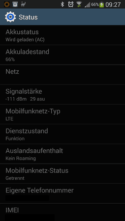

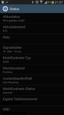

Wenn man das USB 3.0 Ladekabel am PC anschließt, dann geht das Note 3 in den USB Modus und nicht in den AC Modus. So wie ich das verstanden habe liegt das wohl daran, dass die Datenleitungen nicht gebrückt sind (ist ja logisch, sonst würde es ja nicht als Datenkabel funktionieren). Jetzt frage ich mich ob ich mit einem reinen "Ladekabel" wo also die Datenleitungen gebrückt sind schneller laden könnte bzw. gibt es sowas von einem Markenhersteller (HTC, Sony, Samsung, etc.)?

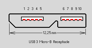

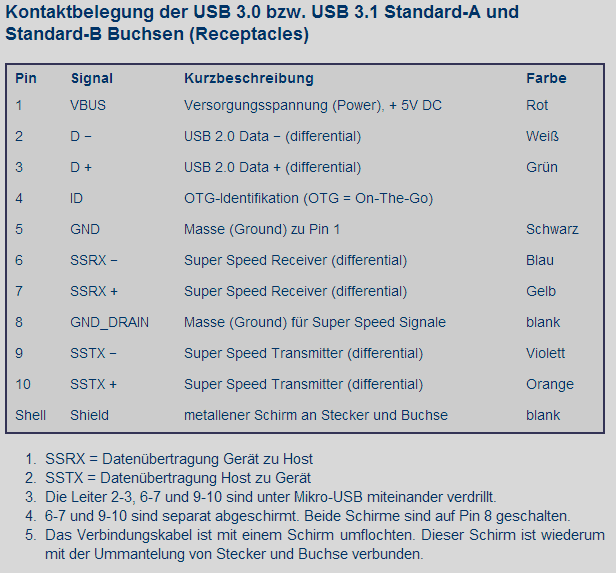

hier ist die Belegung des Steckers
Also sind Pin 1 und 5 wichtig zum messen
