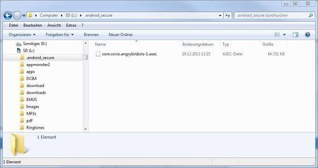

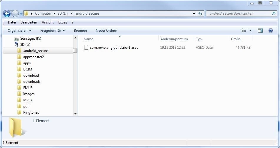

albert1234 schrieb:
Das ist nicht richtig.
Doch. Die App liegt nach dem Verschieben auf der externen microSD Karte. Im Ordner „.android_secure“. Hab grad mal Angry Birds verschoben und die microSD Karte in den Card-Reader gepackt und am PC angeguckt.

Hm,
habe auch gerade noch einmal geschaut.
Die Apps sind definitiv auf der internen SD Karte. Dort finde ich auch die Verzeichnisse der verschobenen Apps.
Das Verzeichnis .android_secure auf meiner Externen ist leer.
Ja, auf dem Smartphone selber siehst du den Inhalt nicht (ohne Root). Du müsstest dafür schon /mnt/asec benutzen, z.b. via ES File Explorer.
Es muss definitiv etwas von der internen auf die externe SD-Karte veschoben werden... als ich wegen Bootloop vor paar Wochen die SD-Karte rausgenommen habe, waren alle verschobenen Apps grau hinterlegt und nicht benutzbar. Genauso wie es war bei den Android Versionen vor 4.1.
Es wird definitiv die apps von den Internen Speicher auf die SD-Karte verschoben! Das ist bei jedem Note 3 so....
Manche apps lassen sich aber nicht komplett verschieben darum ist ein teil dann im Internen Speicher und der Rest auf der Externen.

Nachdem ich alle verschiebbaren Apps verschoben habe, habe ich versuchsweise die Externe SD formatiert und danach die Apps aufgerufen. Die Apps haben alle problemlos geöfnet. Damit steht wohl fest, dass nichts auf der Externen ankommt.
wenn du per handy formatiert hast? Das war falsch! denn der Ordner wo die apps geschoben wird kannst du per handy NICHT einsehen oder gar formatieren sondern nur per Terminal oder per -> App deinstallieren.
Ich jedenfalls sehe es über -> Speicherplatz!!! wie der interne speicher freier wird und der externe voller.
