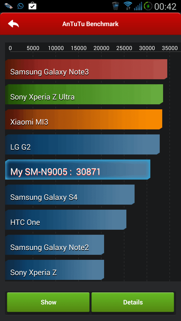

Ok.. ich hab was falsch gemacht? Mit diesem Antutu, Stock Kernel hatte ich 30.000 Punkte nach dem kernel nur 20.000? ??? Normal?

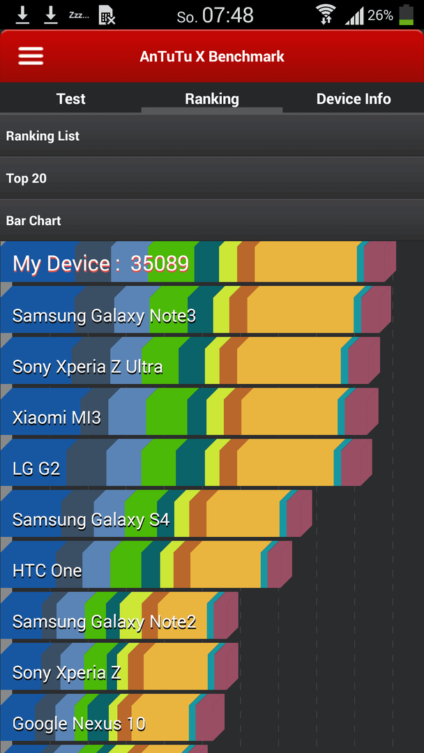

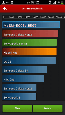

TimeTurn@ Ich hab mal den Antutu X probiert ohne Boostclock. Und einmal mit dem normalen Antutu mit Boostclock. Siehe Anhang.

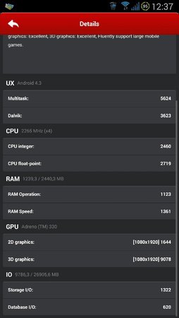

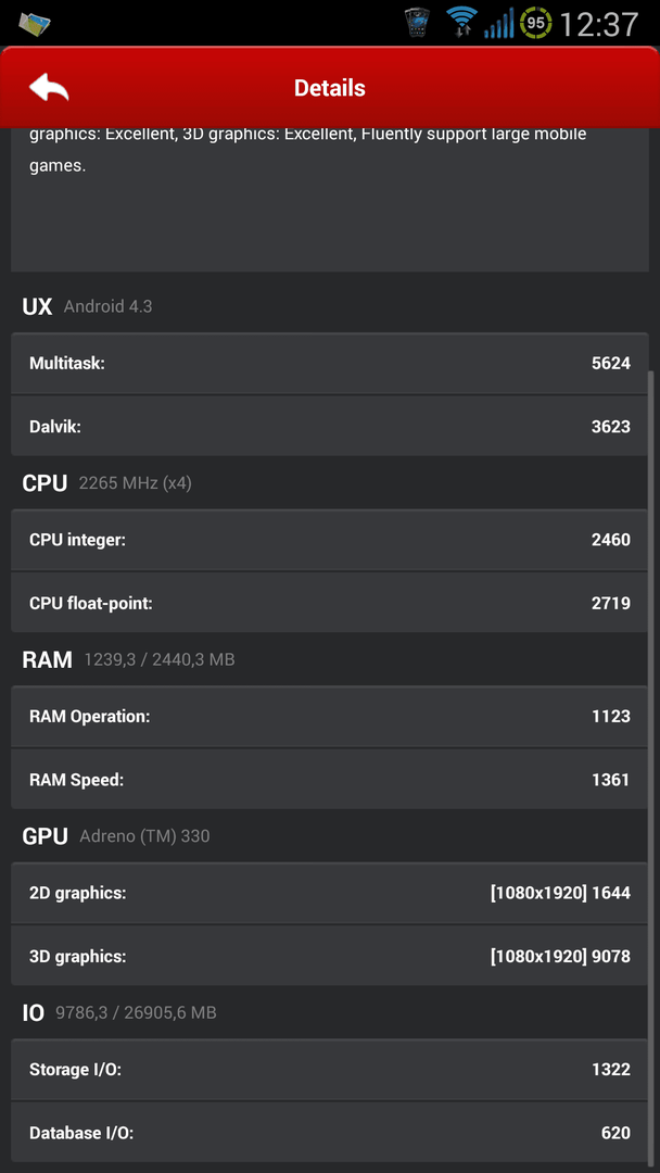

Hier mal ein Screen meines Note 3's (Stock kernel nun - Omega 4.3)
Ich weiss nicht wieso, oder warum das so ist, ein Fakehandy kann es nicht sein! Ich hab nen Snapdragon 800 drin, warum zum teufel ruckeln die Spiele so brutalmäßig? Das hatte ich beim S4 bestimmt nicht.

Dann würde ich mal probieren die Version 1.7.1 von meinem vorherigen Post im Anhang zu flashen. Mit der selben renne ich mitlerweile mit konstanten 36.000 Punkten rum. Und das Gerät wird auch gefühlt weniger warm.
