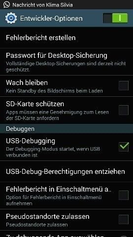

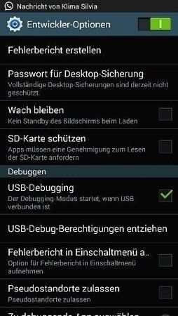

Hallo Jean-Pierre,
das funktioniert einwandfrei.
Zuerst per USB dein Handy mit dem Computer verbinden,
dann am Handy den MyPhone Explorer starten, am Computer den
MyPhone Explorer starten, und am Handy bei
Entwickler-Optionen
das USB-Debugging aktivieren.
Und schon sollte die Datenübertragen
einwandfrei funktionieren.

Dieses Schaltfenster "Entwickler Optionen" ist bei mir nicht zu sehen und auch nicht zu finden.
Wie ich es vorher sagte war es plötzlich da und klappte dann auch selbstverständlich sofort, leider weiss ich nicht auf was ich in diesem Augenblick geklickt habe.
Also ich muss herausfinden wo dieses "Entwickler Optionen" sich versteckt.
Ich probiere und probiere, klicke alles an und komme nicht dorthin.
Mein Problem ist jetzt dieses in Ordnung zu bringen oder mindestens einen Weg dorthin zu finden.
7 mal auf die build Nummer klicken unter info zum Gerät
Reaktionen: LeFrench und Darktrooper
Einstellungen-Allgemein-Infos zum Gerät und schnell hintereinander auf die Buildnummer klicken. Da hast du dann aktiviert. Das bleibt jetzt auch so. Wenn du nochmal machst kommt nur eine Meldung. "Nicht nötig da Entwikleroption schon aktiv"
Edit: Sakaschi is to fast for me ;)
Vielen, vielen Dank,
Das Fenster ist da und somit ist mein Problem geregelt. KLASSE
