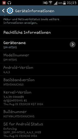

Hallo Liebe Android Hilfe Community :)
Ich habe mir heute von SamMobile die Android Version 4.4.2 geholt und erfolgreich geflasht
Aber leider war mein Root danach weg...
Zu meiner Frage weiss jemand ob es für die 4.4.2 schon root gibt?
Danke für jede Antwort
Im Anhang noch ein Screen von meinen System Infos
@Stefan,
ich habe es mit CF Root gemacht hat wunderbar geklappt, werder den link dazu mal hier einfügen.
CF-Root Download
Mit freundlichen Grüßen
Michael
Danke für die antwort Misa2101:)
Werde es gleich mal ausprobieren ob es geklappt hat und melde mich dann nochmal.
Nachtrag: hatt erfolgreich funktioniert
