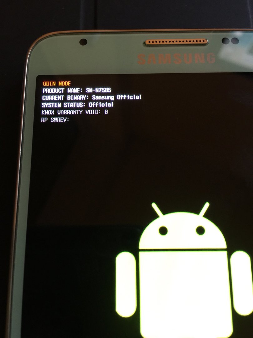

Hi, habe auch ein Bootloop Problem mit meinem Note 3 Neo. Nach dem Zurücksetzen des Handys auf Werkseinstellung hängt das Handy jetzt nach dem Samsung Logo im Loop. Steht immer "Android OS wird aktualisiert" springt dann zurück aufs Samsung Logo und fängt wieder mit "Android OS..." an.
Ins Recovery Menu komme ich gar nicht. Da bleibt das System komplett hängen. Download Modus funktioniert. Habe dann versucht mit ODIN eine Stock ROM aufzuspielen, aber da passiert gar nichts. Handy wird zwar an COM3 erkannt, aber es wird nichts geflachst. Aktuellste KIES Version und Samsung Treiber installiert. KIES findet/verbindet das Handy nicht, obwohl es vom System erkannt wird.
Habe nichts gerootet oder sonst was gemacht. Mein Problem ist, ich habe es über eBay ohne Rechnung gekauft. Ist aber, laut Seriennummer, von März 2014. Meint Ihr Samsung repariert das Handy? Oder was kann ich selber machen? Habe auch was über das Sudden Death Problem, allerdings vermehrt bei S3, gelesen. Ist das auch mein Problem?

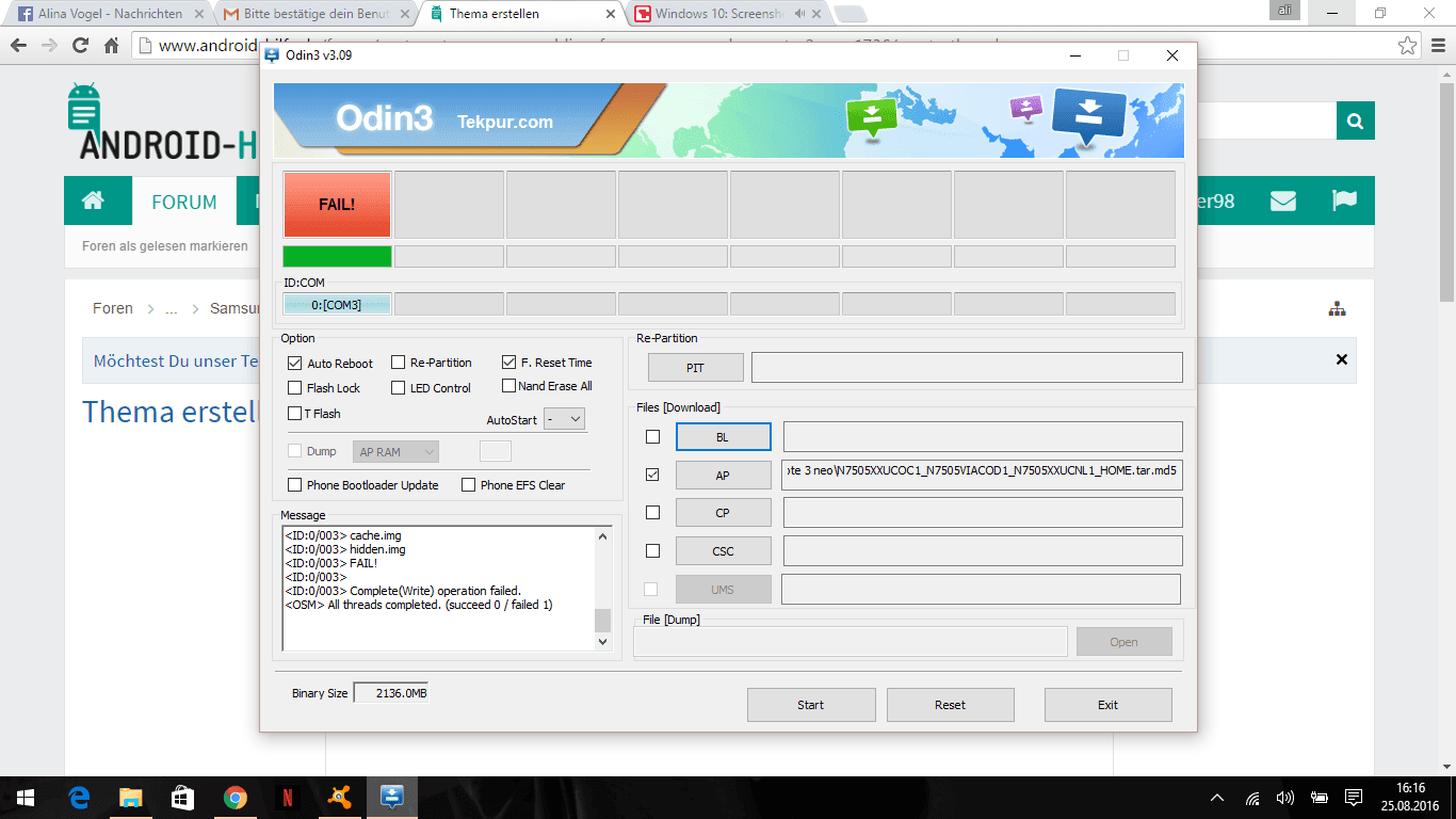

ich bräuchte dringend Hilfe mein Note 3 Neo hatte zu beginn einige Probleme beim starten, es ging immer bis zu dem Samsung Symbol un anschließend fing es wieder von vorne an, naja wie dem auch sei ich habe in einigen Foren gelesen das es ein Versuch wert ist, mit Hilfe von Odin (v3.09) das Handy neu zu Flashen dazu habe ich mir bei Sam-Mobile die Firmeware Runtergelden. was allerdings Fehlgeschlagen ist (siehe screenshot)
ich habe wirklich keine Ahnung von dem Ganzen demnach würde ich mich freuen wen jemand eine lösung hätte, bitte möglichst einfach erklärt :)
MFG Eric
