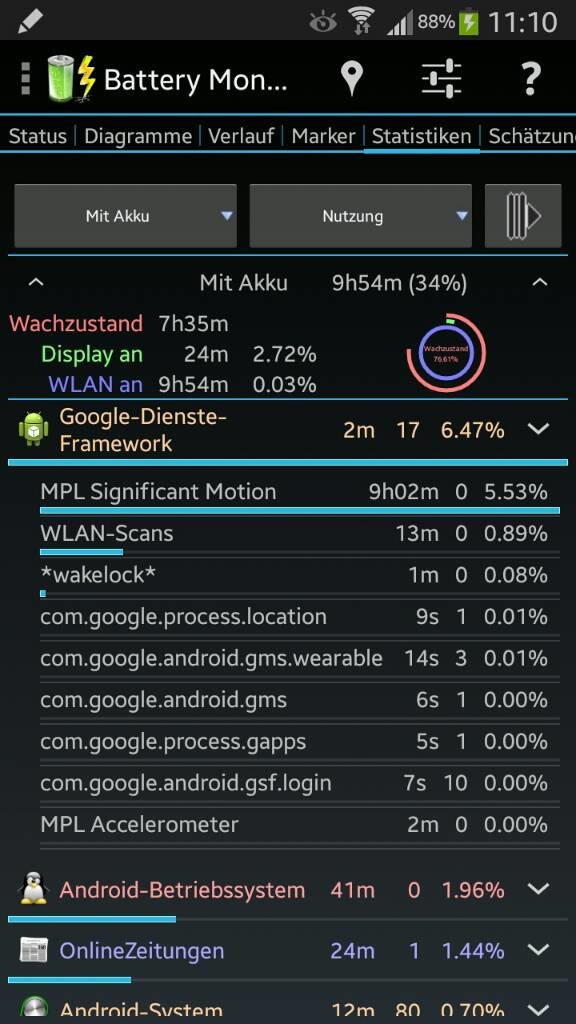

Hi zusammen was für ein Dienst ist das der mir das Handy 9std wach hält und über Nacht 30% des Akkus auslutscht?!
Hab nach dem MPL Gegoogelt aber nichts gefunden.
Gehört aber zu Google Framework Dienste.
Hat Jemand von nen Tipp dazu?

Ich vermute mal das es die Bewegungssensoren sind.
Wenn du z.B. einen Wecker laufen hast der auf Bewegung
reagiert warten die Sensoren halt die ganze Nacht.
Übrigens haben die Sensoren dir nur 5,53 % geklaut.
Das ist Korrekt mit den 5,53% ! ABER dafür hat er das Handy 9 Std. Wachgehalten !!! Wenn dieser Sensor also
sagen wir mal alle 5min das Handy weckt dann kommt es nicht dazu in den DeepSleep zu gehen oder ;)
Cuuuuu
Übeltäter identifiziert, Talon Twitter App war es die das Handy nicht einschlafen ließ.

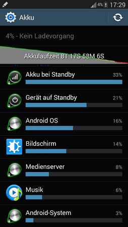

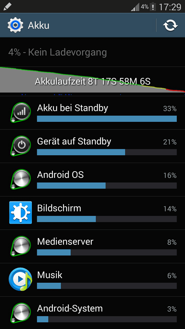

Ich kann nicht klagen über meinen Stromverbrauch. :biggrin:
Nun die etwa 20 Telefongespräche hatten es mit ihrem Energieverbrauch
einfach nicht geschafft in dieser Liste aufzutauchen.
Vielmehr liegt es daran das ich viele Hintergrundprozesse deaktiviert habe
die ich nicht benötige.
Das Nutzungsverhalten spielt halt die größte Rolle.
Ich kann den Akku auch in 3 Stunden niederzwingen.
