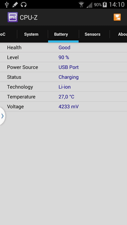

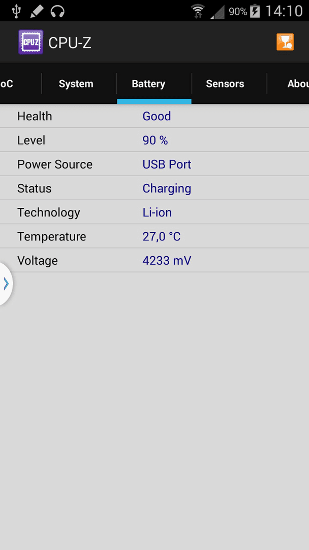

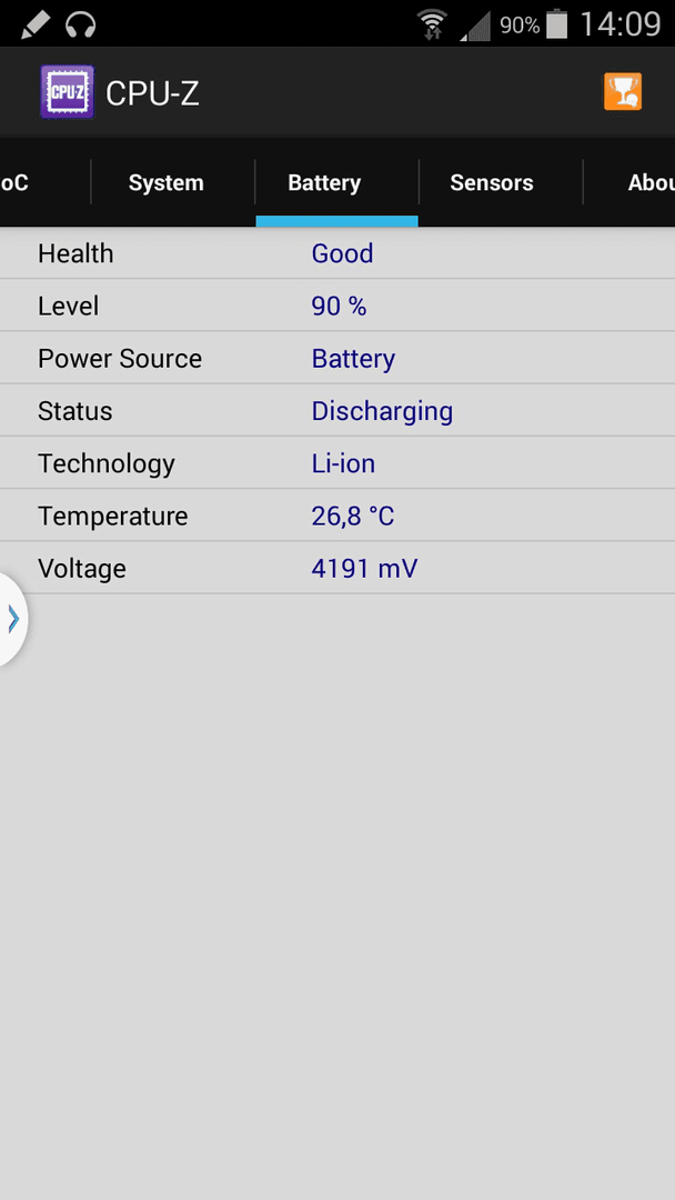

Für einen minimalen Test ob alles im grünen Bereich ist kann schon der die App
CPU-Z ( aus dem Playstore )
mit wenigen Anzeigen genügen.
Die Werte in den Screenshoots sollten bei euren dann nicht groß abweichen ( 5% )
