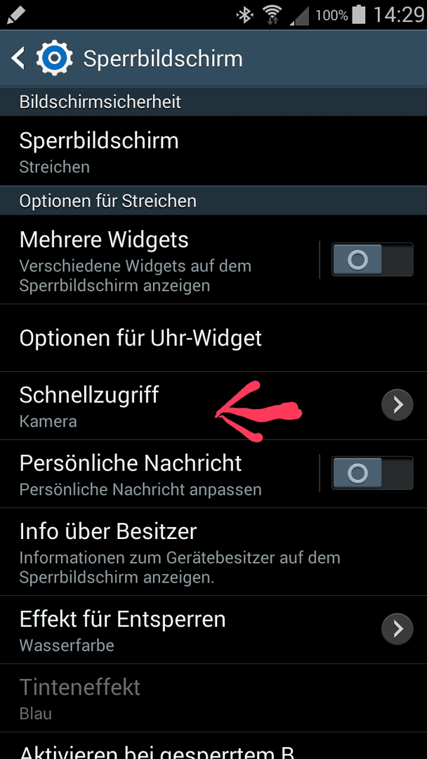

Hmm, ich schon

schau dir noch ganz genau mein Pic an, da steht unter Bildschirmsicherheit streichen,
welchen Sinn sollte ein Schnellzugriff haben wenn ich erst Pin oder Passwort eingeben muß
Dein Bild habe ich genau angesehen. Unter Optionen für Streichen habe ich "mehrere Widgets, Optionen für Uhr-Widgets, persönliche Nachricht, Info über Besitzer. Schnellzugrff fehlt wirklich

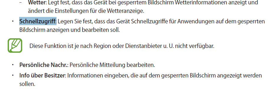

Vielleicht ist das dran Schuld. Bedienungsanleitung Seite 143

Das ist die Erklärung. Schnellzugriffe fehlen grundsätzlich in deutschen Firmwares. Es gibt einige Apps, die Abhilfe schaffen. Details dazu finden sich in anderen Geräteforen.
