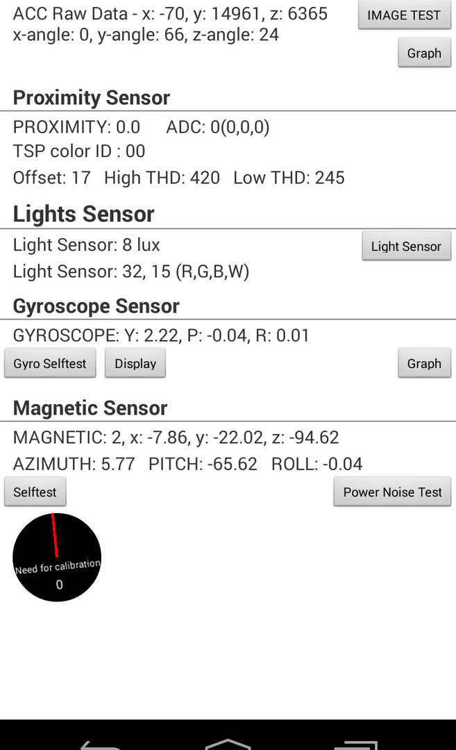

Also ich habe schon vom Note 3 gehört das der Kompass nicht immer richtig geht, also unter der Telefonkombination *#0*# im Menü "Sensor"
das der Strich unten Rot ist und "Need for Calibration steht"!

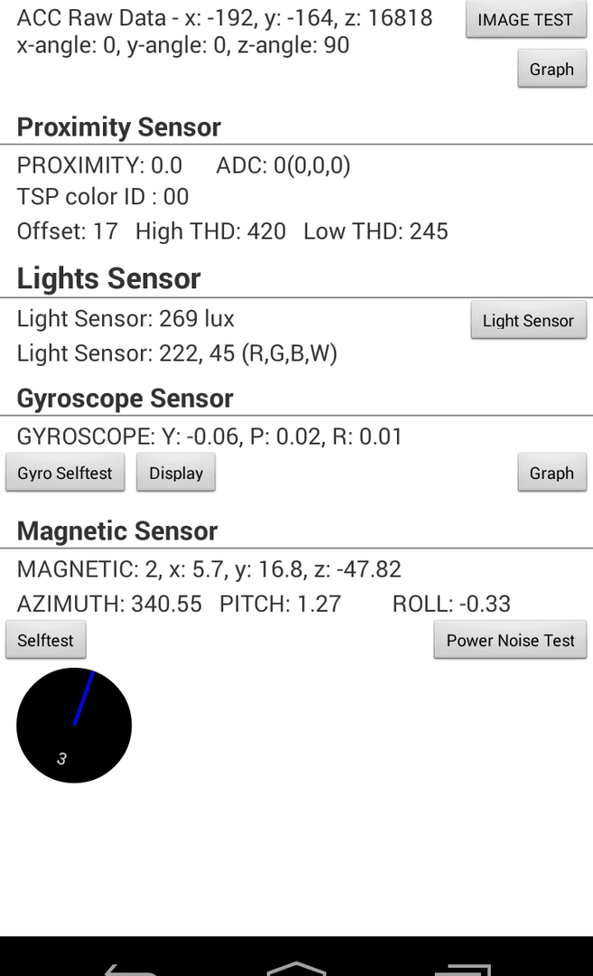

Diese kleine Anleitung für das S4 geht auch beim N3N.
Samsung Galaxy S4 Magnetsensor des Kompass kalibrieren
Kleiner Hinweis noch. Sollte beim kalibrieren, also drehen in allen Achsen
euer Fon grün aufleuchten und vibrieren, dann nicht irritieren lassen.
Ihr seit nur zu dicht an den Annäherungssensor gekommen.

Das Rotationsproblem läßt sich auch im Sensortest (Code: *#0*#) belegen. Dort gibts oben den "Accelerometer Sensor" mit einem ImageTest-Button und der abgebildete Hund dreht sich nicht mehr mit.
