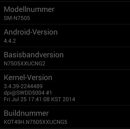

was für eine Version habe ich überhaupt? ?
Cng2 oder cng5 ???
CNG5.
CNG2 ist die Modem-Version.

Oky und wieso finde ich auf dieser komischen samsung firmware Seite meine Version nicht ? Habe ich was besonderes ? :p
