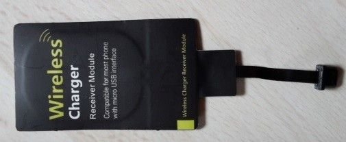

Hallo Havel,
eigentlich ganz simpel:
Ich habe mir so ein Universalladepad zugelegt, bei welchem das Kabel aus dem Gehäuse herausgeführt und mit dem USB-Anschluss verbunden wird. Dazu noch 2 Ladestationen - und fertig.
Wie schon geschrieben, funktioniert es prinzipiell. Allerdings gibt es ein paar Einschränkungen:
- die Ladezeit verlängert sich
- eine kleiner Überstand an der USB-Buchse
- der Akku erwärmt sich beim Laden, was sich u.U. negativ auf die Lebenszeit desselben auswirken könnte
- es kann nicht wahlweise mit Pad oder USB-Netzteil geladen werden
- eventuelle Verschlechterung von NFC (habe ich nicht probiert)
Dafür muss man nichts mehr anstöpseln, wenn man das Handy laden will bzw. muss. Wenn ich die Zeit finde und Interesse besteht, kann ich ja mal ein paar Fotos einstellen.
Gruß xyz2244

Wie schon geschrieben: da muss nur das universelle Ladepad rein. Entweder ins Gerät oder, wenn man eine Hülle hat, so irgendwie auf die Rückseite - zwischen Gerät und Hülle.
Löten oder ähnliche Sachen fielen erst einmal aus wegen der Garantie. Und die Kontakte im Innern lassen sich offensichtlich für ein Ladepad nicht nutzen.
Gruß xyz2244
Hast schon recht >N3N
aber wie kommt bei Dir die Energie ins Phone, wenn das Pad kein Kontakt innen findet. Stell doch mal ein Pic ein, Danke.
Gruß havel

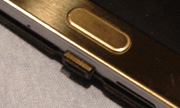

Anbei die Bilder

Wie schon in den vorherigen Beiträgen geschrieben, fehlen dem Neo die Kontakte für das Pad im Inneren. Also bliebe nur die Möglichkeit, das Pad im Inneren auf den USB-Anschluß zu löten. Die Lösung am USB-Anschluß funktioniert aber soweit, so dass der Druck nicht so groß genug ist, einen solchen Eingriff zu riskieren. Und dann müssten erst einmal die 2 Jahre Garantie ins Land gehen - und wenn die rum sind, dann gibt es eh ein neues Handy.

Für was sind denn die beiden inneren Punkte?
Und Danke für die Antwort!
Grüße
für das S-View-Cover, siehe weiter vorn. Für das Pad wird, soweit ich das noch in Erinnerung habe, ein 3. Kontakt benötigt.
Reaktionen: starmagoo
