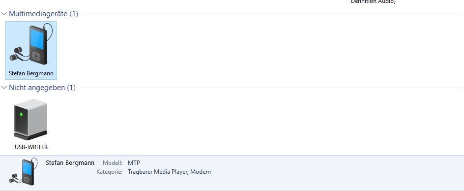

Wir haben 3 dieser Handys in der Familie. Ich kann alle am PC (Win 10) anschließen, sie werden erkannt, aber
es ist kein Zugriff möglich, sie tauchen nicht als Ordner im Explorer auf -> siehe Anhang

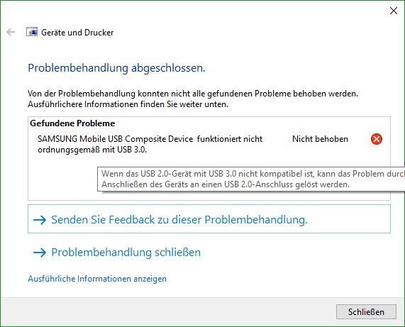

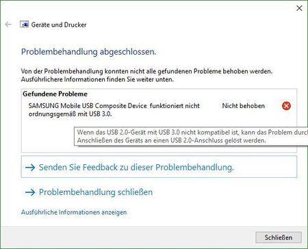

Problembehandlung gestartet: Soll das Handy an einen USB 2.0 Port anschließen, ist es schon, noch mal
durchlaufen lassen -> siehe Anhang

... bin immer noch an der Lösungsfindung.... Daher liegt das Handy angeschlossen am PC.
Eben die Beiträge hier geschrieben und dann zum Mittag.
Und ...oh Wunder: Nach dem Mittag hat der Rechner das Handy erkannt... hat ca. 30 min gedauert :confused2::confused2::confused2:
Das mal mit den anderen Note 3 Neo Handys versucht und was soll ich sagen, wenn man zwischen 5 und 15 min. wartet
erkennt der PC irgendwann das Handy. Leider dauert es immer so lange, ist also kein "erstes Einrichten/ Erkennen" und dann geht es wie gewohnt....!?!?!
Frage: Was ist hier los...??? Bin völlig verwirrt :confused2::confused2::confused2::confused2:
