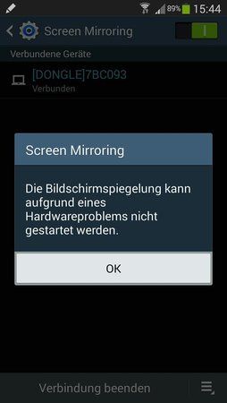

Ich hab's dann heut auch mal versucht den Bildschirm auf den TV zu spiegeln.
Leider auch nach Stunden ohne Erfolg.
Der AllShare Cast Dongle EAD-T10ED wird von den TV's LE46C579 und T27C370
erkannt, verbindet sich kurz mit dem SM-N7505 und dann wird die Verbindung
unterbrochen.
Auch mit dem Versuch das Patch und das Softwareupdate aus dem Playstore
aufzuspielen kam immer nur die selbe Meldung wie im Screenshoot zu sehen.

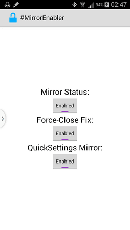

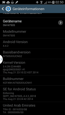

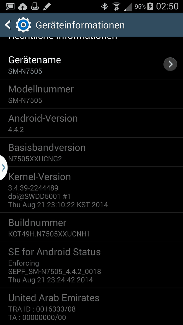

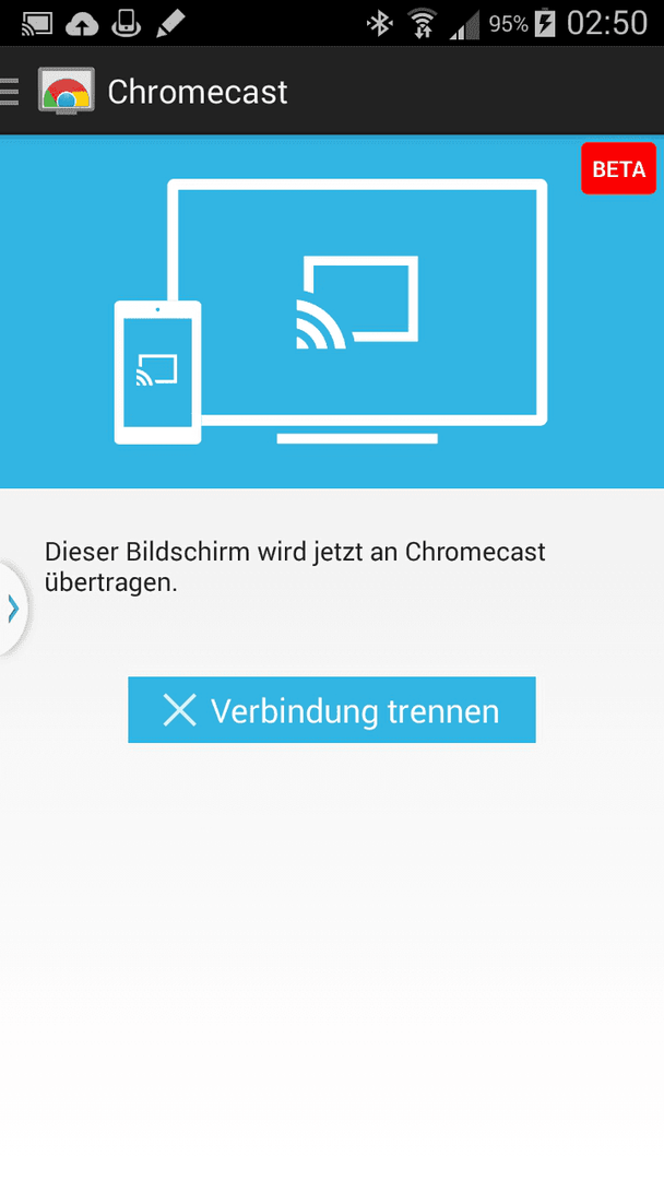

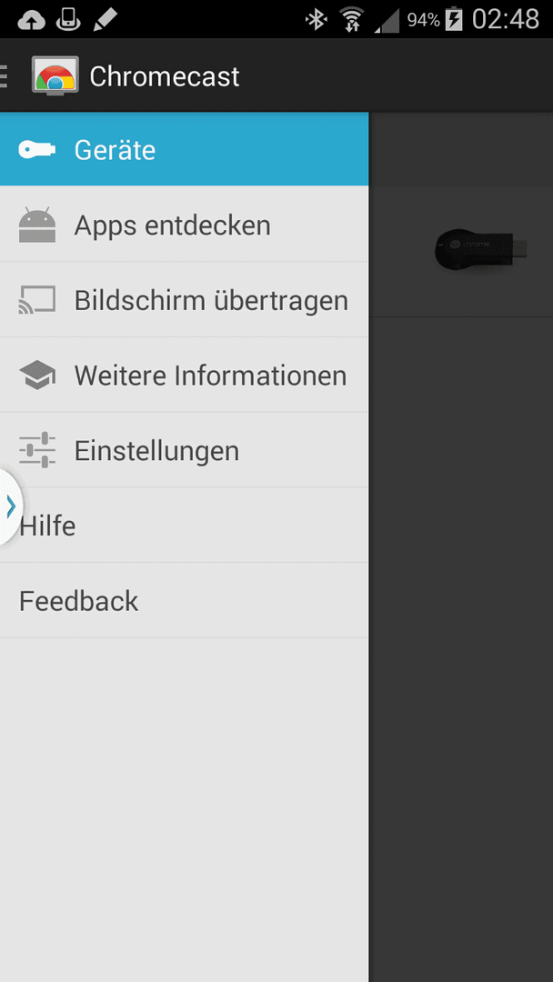

Soooooo.
Nachdem ich nun mutig wie drei Eichhörnchen das Android 4.4.2 für Saudi Arabien
auf mein 7505 gebügelt habe, die Sache noch gerootet wurde, läuft das auf einmal
alles wie geschmiert mit der Bildschirmspiegelung via Chromcast- und dem
Samsungdongle.
