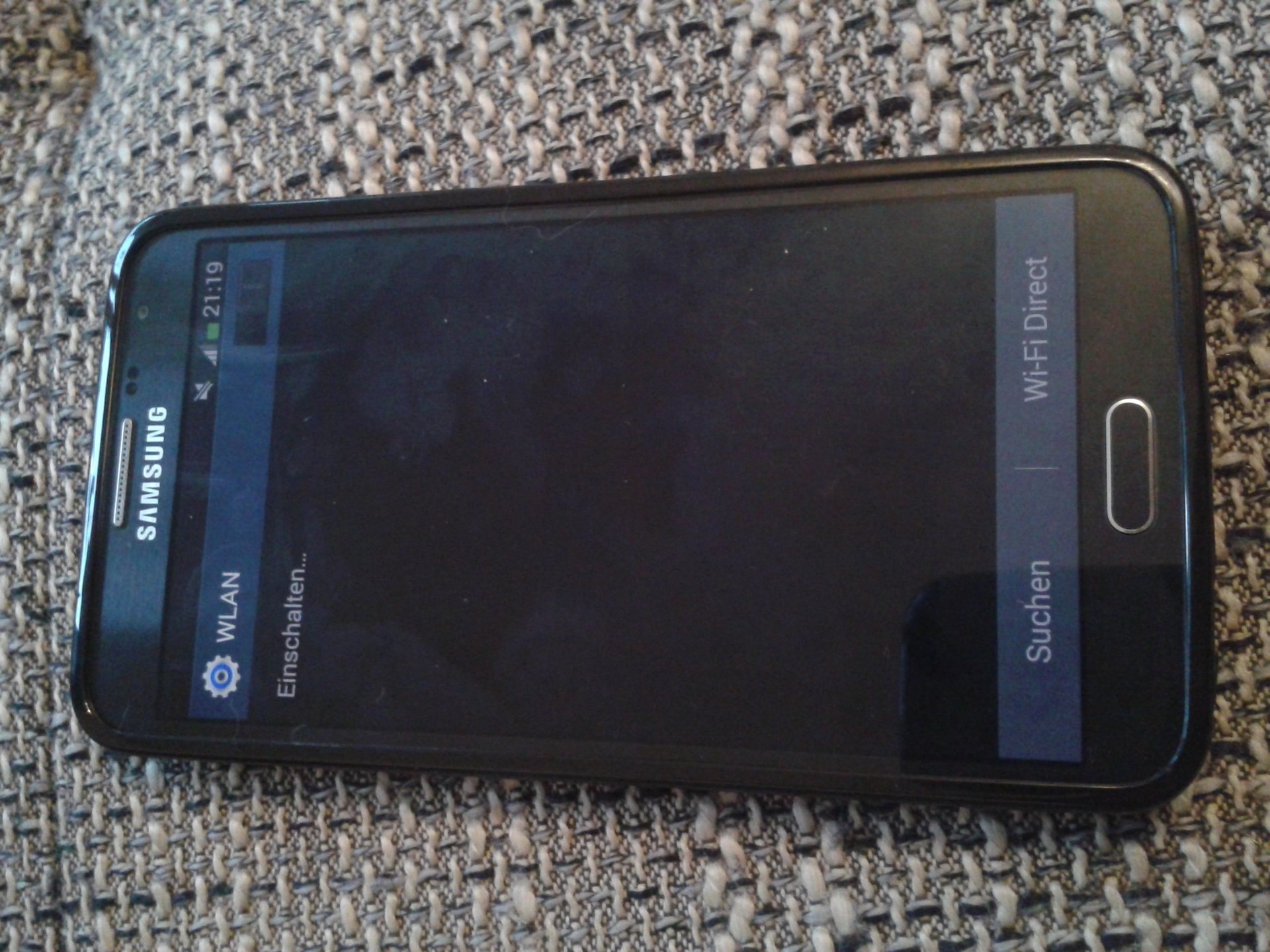

Egal was ich mach, das Handy bleibt immer bei dieser Einstellung stehen. Bzw zeigt wieder an, dass ich es einschalten soll. Was aber ja nicht geht... ein ewiger Kreislauf :(

Dann würde ich an Eurer Stelle erst mal einen factory reset*) (~Zurücksetzen auf die Werkseinstellung(en)) machen. (Erreichbar unter Einstellungen => Sicherheit oder etwas ähnlichem.) Denn da hat sich eindeutig was "verschluckt".
*) Beachte dabei, dass die Formatierung der Datenpartition natürlich zum Verlust der dortigen Daten führt. Die SIM- und Speicherkarten sind davon natürlich nicht betroffen.
Hab grad Sim- und Speicherkarte rausgenommen. Akku wieder rein. Auf einmal war ein Aufbau möglich :) Aber woran es jetzt lag kann ich nicht sagen. Trotzdem danke :)
