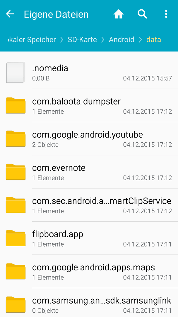

Ich google mir seit Tagen die Finger wund. Vielleicht kann mir jemand hier im Forum helfen. Ich bekam ein neues Note 4. Es lief ca 10 Tage anstandslos. Dann vermehrt Abstürze(ging aus, schaltete sich wieder ein) Erst einmal täglich. Später alle paar Minuten. Nahm ich die SD-KARTE raus, überhaupt keine Probleme. SD-Karte getauscht. Es lief wieder wie es sollte. Nach 1 Tag Absturz. Karte formatiert. Wieder Ruhe für einen Tag. Ich schickte das Gerät zurück und bekam ein neues Note. Nach einer guten Woche stürzte das neue Gerät ab. SD-KARTE deaktiviert. Keine Probleme mehr. Habe den Ordner Android auf der SD-KARTE gelöscht und es lief wieder. Da sich dieser Ordner wieder von alleine füllt, beginnt das Gerät wieder damit sich auszuschalten und wieder einzuschalten sobald hier viele Einträge stehen. Z.Z. bin ich ca 20 mal am Tag damit beschäftigt diesen Ordner zu löschen, damit ich das Note mit externer Karte nutzen kann.
Wie gesagt, 2. Gerät, 2. Sd-Karte. Gleiche Probleme. In meinem S4 laufen die Karten anstandslos.
Wer kennt dieses Phänomen bzw was bitte kann ich dagegen tun.
Vielen Dank.

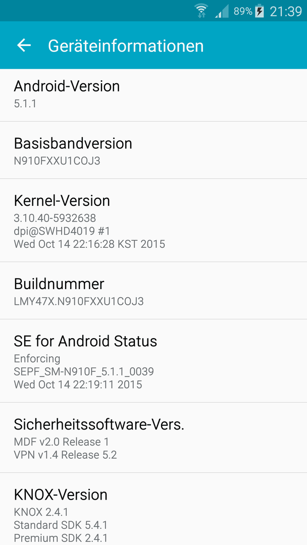

Interessant wäre es, welche aktuelle Firmware dasNote 4 hat und wie der Ordner heisst.
Dann weiss man mehr. :)

Genau das ist mein Ziel zu erkennen nach welchem Eintrag das Gerät abstürzt. Ich habe bis jetzt den Eintrag com.google.android.youtube in Verdacht. Habe die Youtube app deaktiviert. Und den Android-Ordner erneut (zum 100. Mal. :rolleyes2:) gelöscht.
Es betrifft nicht das aktivieren einer bestimmten App. Mal passiert es im Ruhezustand, mal beim surfen, mal während ich einen Musiktitel auswähle, es gibt kein Muster.
Warum und wann schreibt Android auf die SD-Karte? Das könnte einen Hinweis geben.
Dieses Phänomen hört sich konfus an, es ist aber definitiv sicher dass es an einem bestimmten Eintrag in dem besagten Ordner liegt.

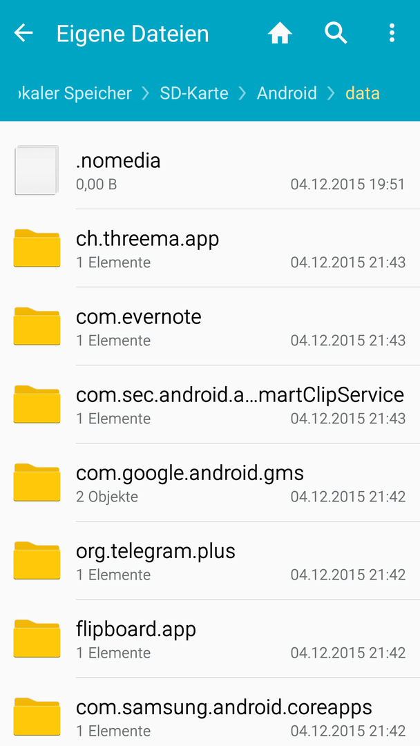

Ich hoffe die beiden Screenshots beantworten deine Fragen?
Danke dir.
Absturz gerade eben nachdem wieder 15 Einträge hinterlegt waren.

Wieder Absturz nach Eintrag: com.sec.android.a.....martClipService
Kann mir jemand sagen zu welcher App dieser Eintrag gehört?
